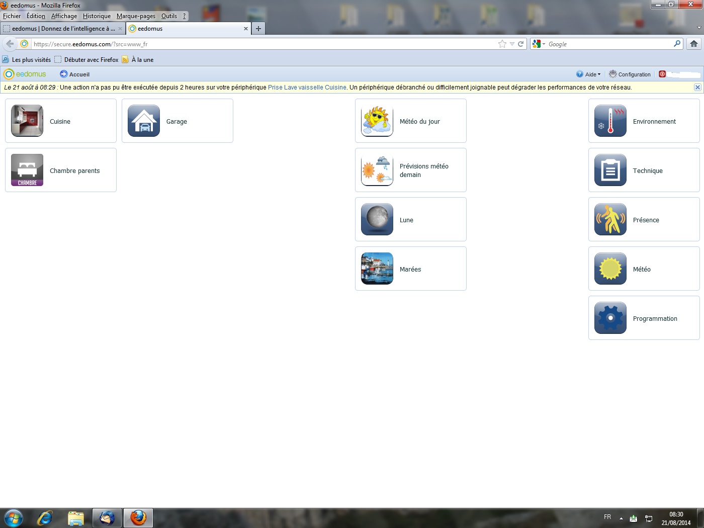

Depuis hier, je n'ai plus de liason avec le wall plug Fibaro.
Hier matin vers 10h30, n'ayant pas eu la notification mail de l'arrêt de mon lave vaisselle, je me suis connectée sur le site de la box. Et là, je vois au niveau de la consommation que le graphe c'était arrêté :o
Du coup, je me suis dit qu'il y avait peut être eu une coupure de courant....
Quand je suis rentrée hier soir, le lave-vaisselle était bien éteint (comme d'habitude), et surtout la vaisselle avait bien été lavée :P

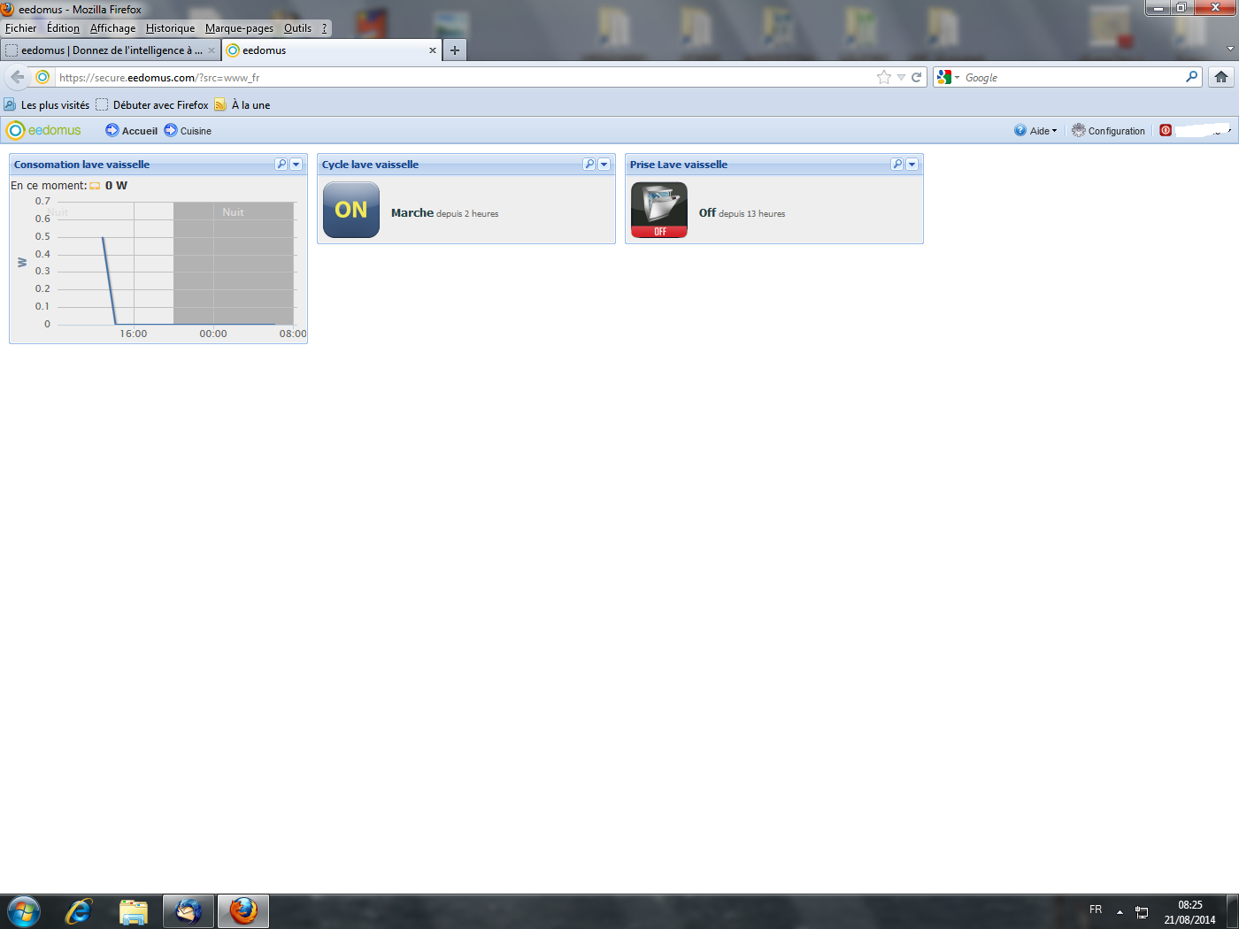

Ce matin, la prise s'est allumée normalement, on a mis le lave vaisselle en route, et tout à l'heure je me suis connectée à la box, et là, le graphe de la consommation est plat, l'icone de la prise est éteint et j'ai le message suivant :
message prise lv.jpg (181.79 Kio) Consulté 15874 fois
Sinon, voilà une capture d'écran du module :
prise lv.png (220.21 Kio) Consulté 15874 fois

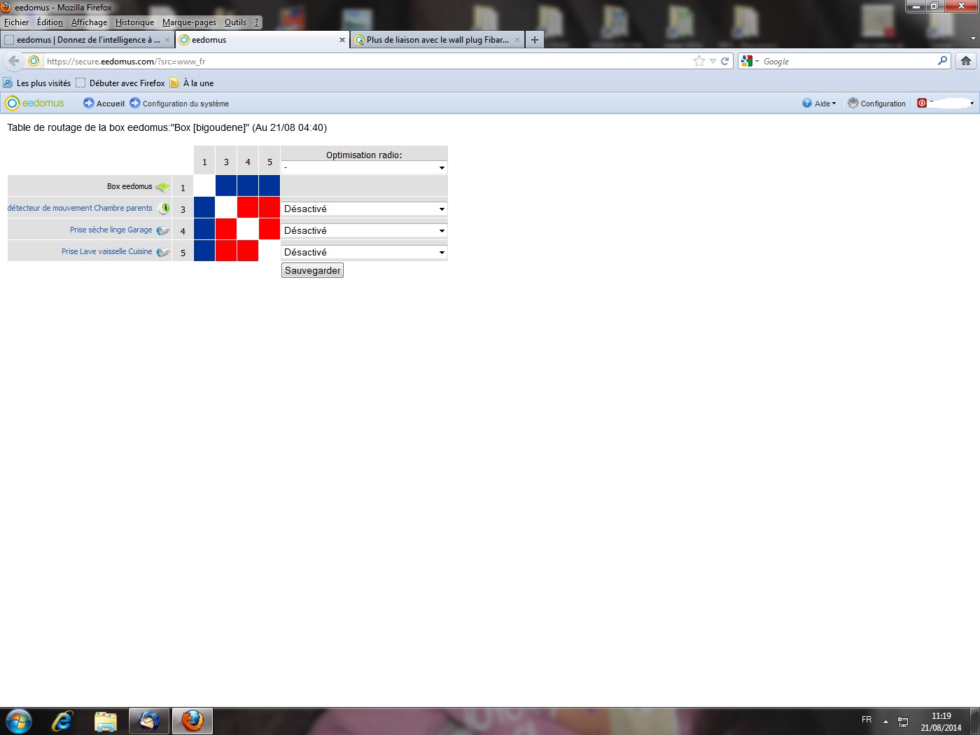

Fait nous une copie de ta matrice radio (tout en bas de l'onglet configuration)

voici la copie de la matrice radio
matrice radio.jpg (136.9 Kio) Consulté 15860 fois

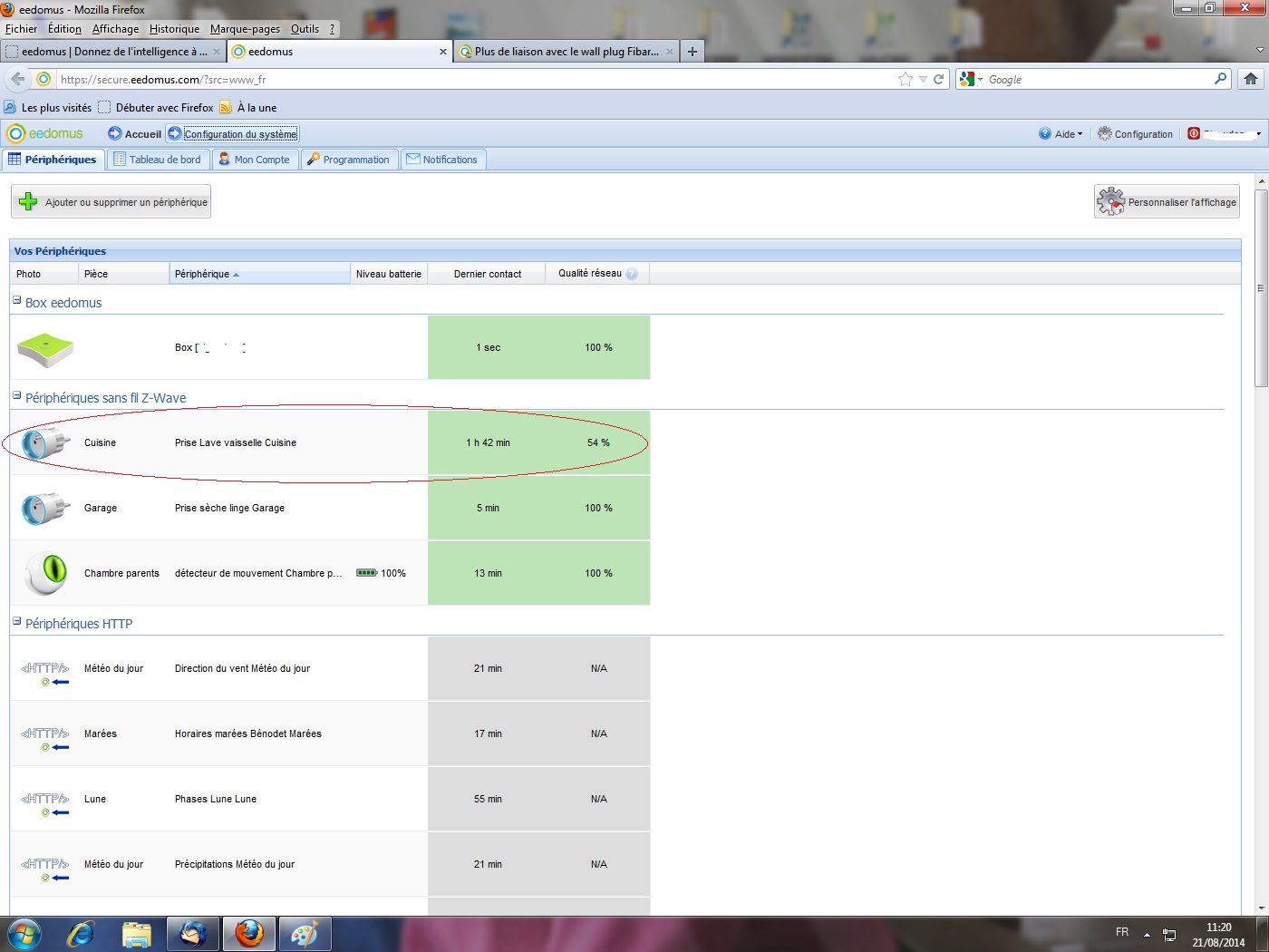

et voici la copie d'écran de la configuration. la qualité réseau pour la prise cuisine est à 54%. C'est bizarre, avant ce problème elle était à 100%. Pourtant, la prise n'est pas très éloignée de la box. La qualité réseau de la prise du sèche linge qui se trouve dans le garage et qui est donc plus éloignée de la box est à 100%
config système.jpg (233.41 Kio) Consulté 15860 fois

tu peux tenter une optimisation radio, dans le même onglet que ta copie d’écran mais je ne suis pas certain de l'effet, de ce que je vois tes deux prises ne communiquent pas entre elles, aprés le mieux serait de renforcer ton réseaux avec d'autres periph sur secteur genre prise connecté ou micro module ou tout autres periphs faisant office de répéteur...
Ne pas perdre de vue que plus tu aura de periph sur secteur plus ton maillage sera solide...

Tu dois avoir quelque chose de métallique (je pense au lave-vaisselle ou autre) qui fait écran entre le Wall Plug et ta box.
Par contre, si tu n'as rien déplacé et qu'auparavant cela fonctionnait, alors c'est curieux.
Je ne pense pas que le Wall Plug ou la box puissent émettre moins bien car on est sur des puissances très faibles.

pour moi, c'est une matrice pas idéale mais presque dans le sens ou TOUS les périphériques voient la box en direct -> dans ce cas le maillage ne sert à rien puisqu'il apporte de la latence (même si il augmente la portée)

J'ai fait une optimisation radio comme me l'a suggéré ASECADOMOTIQUE54. Du coup, j'ai reçu un mail m'avertissant que le cycle était terminé (donc l'info sur la puissance est bien remontée jusquu'à la box). Maintenant, je verrai demain si ça fonctionne normalement.
Pour stef31 : Je n'ai rien déplacé depuis la mise en route de la box et du wall plug. Peut être un appareil qui fait des interférences, mais je ne vois pas, je n'ai rien de nouveau chez moi :?

Depuis l'optimisation y a t il des petites cases bleu supplémentaire?
