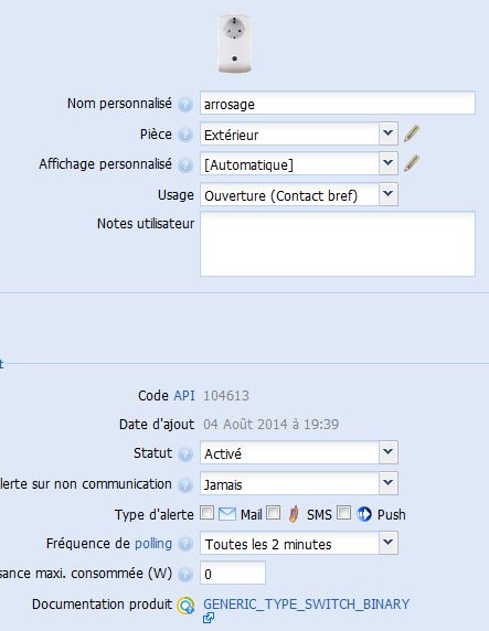

J'associe le module mais il ne voit qu'un seul relais, et je trouve rien pour activer le 2ième relais.
J'ai exclu puis inclus à plusieurs reprises le relais, toujours le même résultat. De plus il ne le reconnait pas comme FGS221 mais comme Generic switch, normal ? (cf image jointe), ma box l'a même identifié comme un capteur lors d'une association...
merci pour votre aide

ton fibaro a été mal reconnu (cf ton screenshot ou c'est marqué GENERIC_TYPE_SWITCH_BINARY)
tu devrais essayer de l'exclure puis de le ré-inclure.

Messagepar Orangina_L » 05 Août 2014 08:49
Youpi cela fonctionne, Merci Raphael !
j'ai utilisé la méthode 1 car je n'ai pas relié d’interrupteur.
