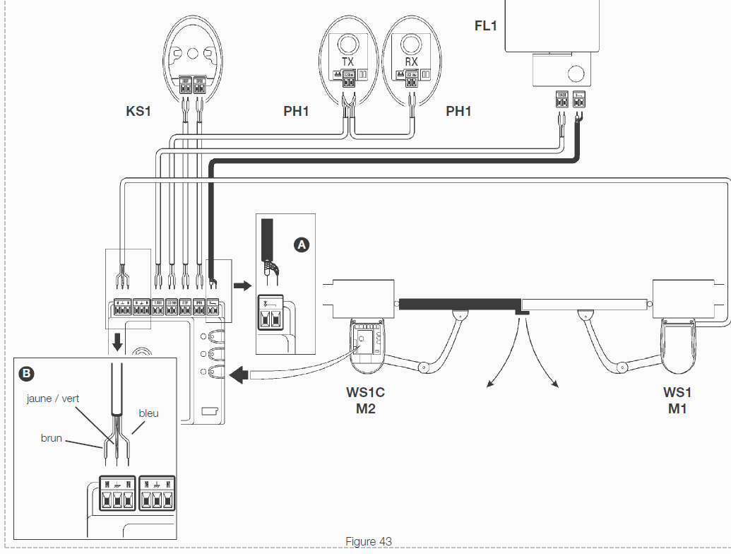

suite a l'achat d'un fgs221, je souhaitais pour une entrée pouvoir allumer la lumière automatiquement avec l'ouverture du portail (ceux qui ont déjà vu le film fibaro, me suivront ;) )
Bref, je souhaitais donc m'en servir (si j'ai bien compris) de contact sec. Je n'ai pas besoin de connaitre l'état de mon portail, celui ci se refermant en auto au bout de 90s (ça évite les oublis).
Bref, n'y connaissant pas grand chose, je suppose que ceci est possible via la sérure déportée (nommée KS1 sur le schema joint) qui sert si on a plus de pile ou perdu la télécommande. j'ai peut être déjà tort sur ce qui précède mais perso, ce qui me questionne c'est cette double commande filaire sur le KS1. Vous ne le voyez peut etre pas clairement mais a gauche est inscrit "stop" et a droite, "open" et pire, je vois, 2 cables :cry:. bref, comment faire mon montage ? Est ce que je dois sacrifier les lumieres et mettre un fil open dans une entrée et l'autre dans l'autre entrée du fgs ?
Comment les experts qui rodent ici feraient sans que je mette le feu a la maison ou explose le module par un mauvais branchement ?
Merci encore de votre aide.
schema branchement portail mhouse
portail mhouse.PNG (66.6 Kio) Consulté 20006 fois

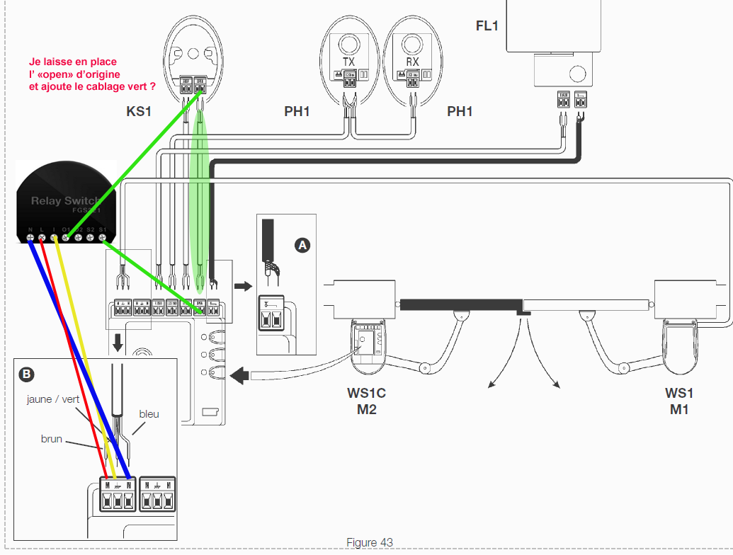

Messagepar enr37 » 21 Juil 2014 23:34
merci nico de te proposer de m'aider,
comme tu le sais peut etre, si j'ai pu faire qq montage, c'est grace a des tutos détaillés.
Je te propose donc mon schéma et dis moi ce que tu en penses. je compte par exemple laisser le cable open en place et doubler mon cable pour aller vers le fgs 221. Merci car j'ai un gros doute.
hésite pas a te servir du 1e plan pour me corriger :p
portail mhouse propal1.png (96.99 Kio) Consulté 19960 fois
Re: fgs 221 pour portail mhouse et lumieres
Messagepar Nico33 » 22 Juil 2014 09:28
Je ne peux répondre sur ton schéma car au boulot et pas trop le temps.
Pour ce qui est du raccordement vert, c'est directement O1 et S1 sur les plots OPEN dans la logique de commande. En parallèle du raccordement de la serrure.
Pour l'alimentation du FGS, je ne suis pas certain (je ne crois pas que la masse soit nécessaire). Il faut regarder sur le net pour ça.
Par contre, il ne faut pas te brancher sur l'alimentation du 2ieme moteur mais sur l'alimentation principale. Je pense que le départ alim pour le deuxième moteur n'est alimenté que lorsque le battant doit s'ouvrir. (polarité dans un sens pour ouvrir et dans l'autre sens pour fermer)
Le plus simple est peut-être de couper le câble d'alim avant le portail et de mettre un boitier de dérivation un peu large pour faire la dérivation avec des wagos et mettre le FGS dedans.

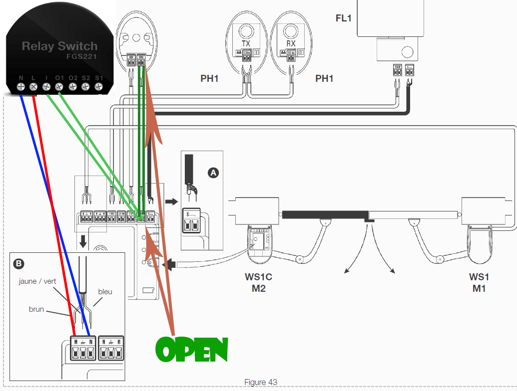

Messagepar enr37 » 29 Juil 2014 11:06
Bon je suis pas très a l'aise avec photoshop :mrgreen: alors voici ce que ça pourrait donner.
j'ai mis donc ce que tu disais en vert clair sur le open de la commande (moteur principal) et en vert foncé ce qui est l'existant et que je ne bouge donc pas.
POur le reste, je mets donc mes lumières sur o2s2 ? mais donc le s1? il reste vide ?
portail mhouse propal2.png (97.61 Kio) Consulté 19898 fois
Messagepar Nico33 » 29 Juil 2014 11:19
Ca me semble nickel pour le OPEN.

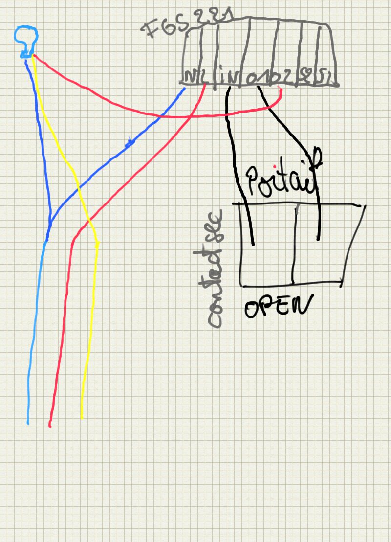

Messagepar enr37 » 30 Juil 2014 21:58
bon en fait c'est aussi la cata pour les lumieres. voici le montage que j'ai fait (désolé dessin a main levé sur tablette :p)
bref, j'entend bien le clic de déclenchement mais elles ne s'alllument pas
merci de ta double aide mais c'est toi qui m'a dit que ca fonctionnerait pour les 2 :p
Montage lumières Ext_01.jpg (176.84 Kio) Consulté 19843 fois
Messagepar Nico33 » 30 Juil 2014 22:58
Je suis en train de réfléchir ...
Pour ce qui est du portail, ça semble bien marcher. Nous n'avons pas raccordé le CLOSE. Raison pour laquelle tu ne peux fermer directement.
C'est pareil chez moi. C'est parce que mon portail se ferme tout seul aussi.
Et si tu as laissé par défaut :
un appui => ouverture
un autre appui pendant l'ouverture = arrêt
nouvel appui => fermeture
Et pour le fait que la lumière ne fonctionne pas ... Ben j'ai peut-être dis une bêtise parce que les relais envoient le courant reçu en I. Je ne pensais pas qu'ils marchaient ainsi.
Sauf si ta lumière fonctionne au 24v.
Il va falloir voir le bon côté des choses ... :D ... Tu devrais pouvoir raccorder le CLOSE !
Sur les 2 fils du open, y'en a un qui apporte le 24v, c'est celui qui doit aller en I, l'autre fil va au O1.
Pour les fils du CLOSE, il faut trouver celui qui n'a pas de 24v, il faut le mettre sur le O2.
Ca devrait marcher :)
