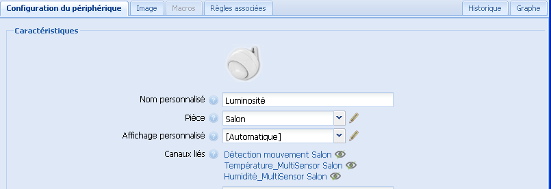

Voici les heures dans les historiques :
Temperature Luminosité Humidité
Heure Heure Heure
12/05/2014 12:45 12/05/2014 12:46
12/05/2014 12:27 12/05/2014 12:27 12/05/2014 12:27
12/05/2014 12:13 12/05/2014 12:14 12/05/2014 12:13
12/05/2014 11:54 12/05/2014 11:54
12/05/2014 11:41 12/05/2014 11:41
12/05/2014 11:24 12/05/2014 11:24 12/05/2014 10:37
12/05/2014 11:11
12/05/2014 11:09 12/05/2014 11:09
12/05/2014 10:37 12/05/2014 10:37
12/05/2014 10:05 12/05/2014 10:05 12/05/2014 10:05
12/05/2014 09:33 12/05/2014 09:33
12/05/2014 09:01 12/05/2014 09:01
12/05/2014 08:45
12/05/2014 08:39
12/05/2014 08:29 12/05/2014 08:29
12/05/2014 08:04 12/05/2014 08:04
12/05/2014 07:57 12/05/2014 07:57 12/05/2014 07:57
12/05/2014 07:49
12/05/2014 07:33 12/05/2014 07:33 12/05/2014 07:33
12/05/2014 07:25 12/05/2014 07:25
12/05/2014 07:09 12/05/2014 07:09 12/05/2014 07:09
12/05/2014 07:04 12/05/2014 07:04
12/05/2014 06:21
12/05/2014 05:49 12/05/2014 05:49

Messagepar Marcus-67 » 12 Mai 2014 18:37
