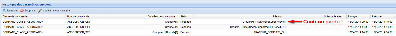

Messagepar Bart (eedomus team) » 18 Avr 2014 11:06
Nous avons contacté Fibaro pour en savoir plus car le périphérique semble "perdre" le contenu de son groupe n°1 après 24h !
La notion de groupe Z-Wave permet à un périphérique de communiquer son changement d'état (ici: mouvement/pas de mouvement) à d'autres périphériques Z-Wave.
La box eedomus (noeud n°1) s'inscrit donc au groupe 1 du FGMS comme elle le fait avec la plupart des périphériques au moment de leur inclusion, mais il semble qu'au bout d'un certain temps, le FGMS perde le contenu de son groupe.
Il s'agit probablement d'un bug, nous allons échanger avec Fibaro pour trouver une solution pour le contourner où si ce n'est pas possible pour savoir s'il existe une mise à jour du firmware du FGMS qui corrigerait ce bug.

Messagepar Bart (eedomus team) » 25 Avr 2014 08:59
Nous avons identifié le problème des FGMS-001.
Ces derniers présentent un bug, qui leur fait perdre leur association quand on interroge leur canal température !
Nous avons communiqué le bug à Fibaro, en attendant une éventuelle mise à jour, nous avons mis au point une modification qui permet de contourner le problème.
Pour en bénéficier il faudra exclure et réinclure les FGMS.
Si vous en avez plusieurs, nous vous suggérons de commencer par faire le test sur un 1er module afin de vous assurer que son comportement est bon pendant 24h avant de procéder avec les autres.

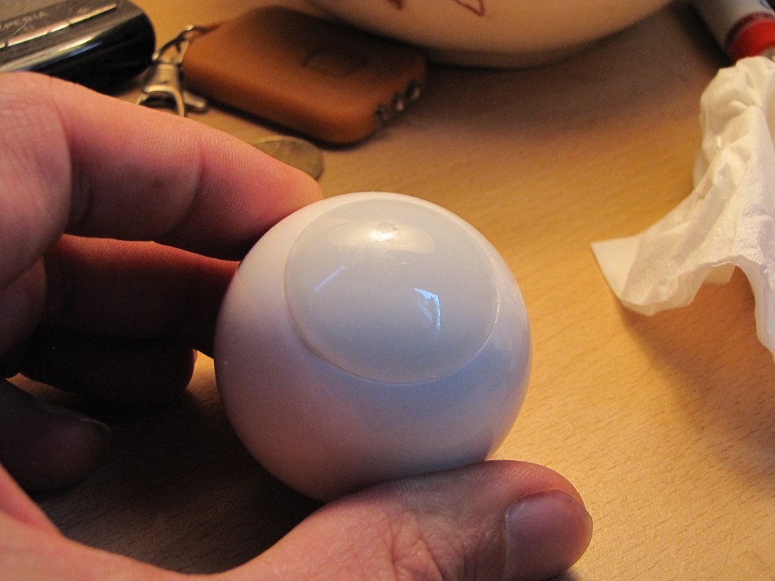

Messagepar raphael_malin » 29 Avr 2014 09:44
Hello, j'ai reçu mon détecteur hier, mais la lentille est rayé et ne tient pas totalement partout (en bas à gauche).
Certains ont-ils eu ce soucis?
Le produit était sous blister, il s'agit donc d'un problème en usine.

Messagepar jacques » 29 Avr 2014 09:50
Retour SAV pour échange :roll: :roll: :roll:

Messagepar raphael_malin » 03 Mai 2014 22:52
J'ai écris au site à qui j'ai acheté le produit, ils se renseignent auprès du constructeur pour savoir quoi faire et si possibilité de changer que la lentille plastique (ce qui éviterai un retour)
