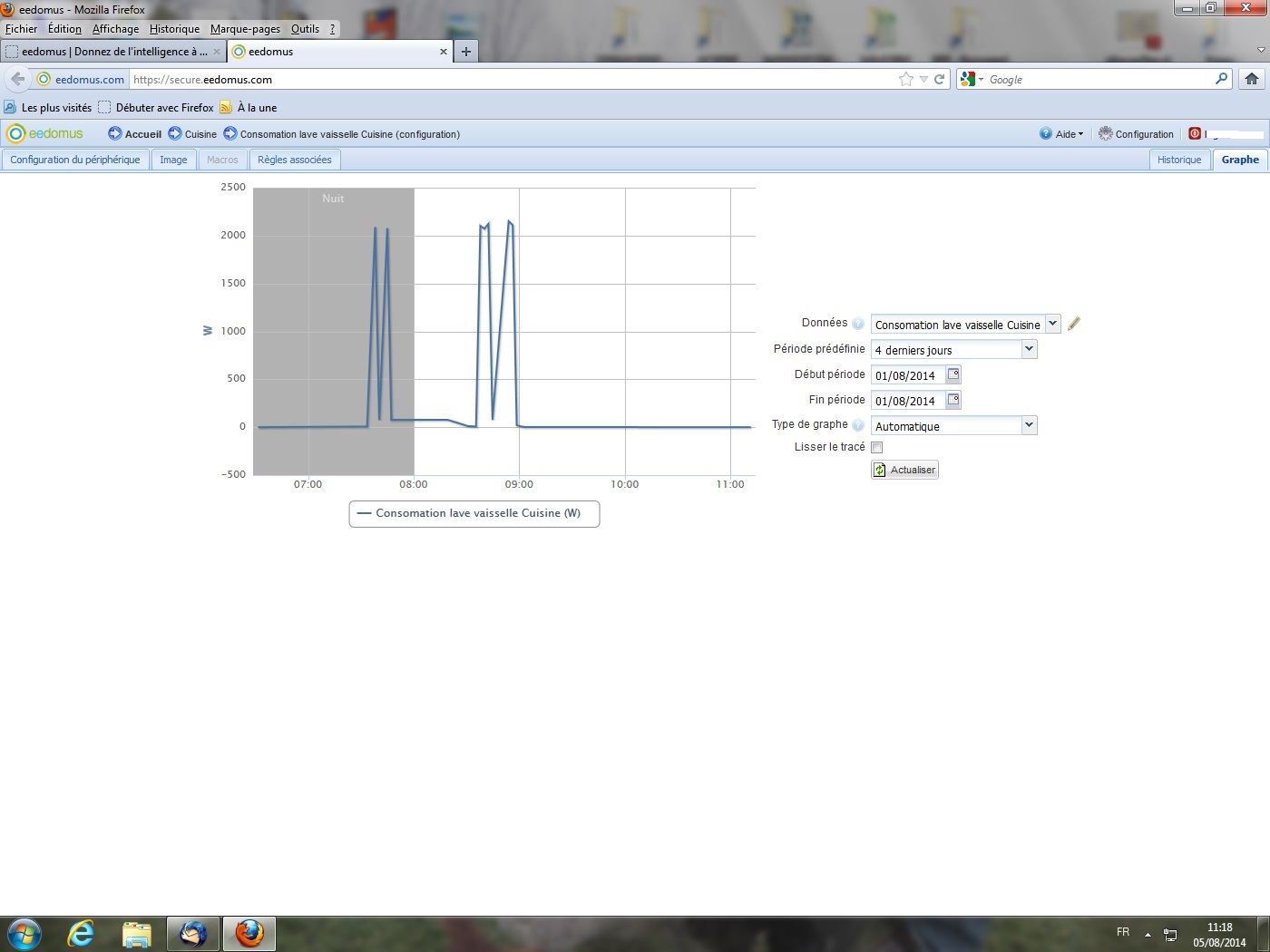

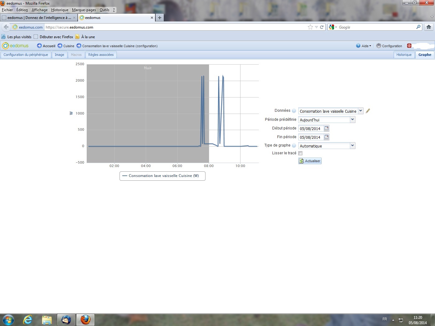

Sinon, j'ai aussi changé le paramètre 40 et je l'avais mis à 10%
et pas beaucoup de changement.
en dessous : avec les paramètres par défaut
conso lv 1-08-14.jpg (156.36 Kio) Consulté 14312 fois
et là, avec le nouveau paramètre 40
conso lv 5-08-14.jpg (156.25 Kio) Consulté 14312 fois
Pas de grand changement.
Mais bon en étudiant ça de prêt, on devrait y arriver.....
