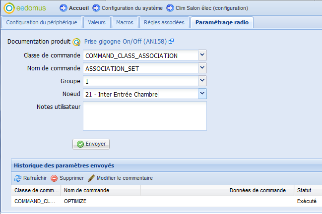

Perso j'ai eu le cas d'une assoc forcé... j'ai pas compris comment cela s'est produit, mais pour virer l'assoc je suis passé dans la config radio du module.
Voici un exemple d'assoc direct:
asso eedomus.png (24.21 Kio) Consulté 5759 fois
Donc la j'ai pris une prise AN158, et je demande l'assoc avec un interrupteur düwi.
(J'ai pas testé mais je suppose que cela doit fonctionner)

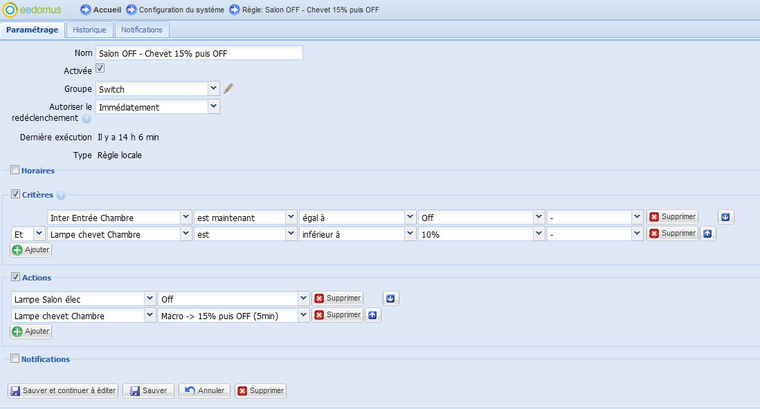

Mes interrupteurs fonctionnent avec 2 fonctions/touche:
- entré chambre:
* haut 1: allumage chambre
* haut 2: extinction chambre
* bas 1: extinction lampe salon + macro lampe chevet 20% durant 5min
* bas 2: annulation macro + rallumage salon
A la lecture sur l'accueil, tu appuis en haut, le système te dit ON, tu appuis en bas, le système te dit OFF, si tu réappuies en bas sa reste sur OFF mais le chrono dernière action repart à 0.
Donc utilisation de la fonction "est maintenant" - "égal à"
exemple:
regle eedomus.png (37.27 Kio) Consulté 5759 fois
Sachant qu'il faut compter 2 à 4s pour que l'ordre soit intégré par la box, et le même temps pour envoyer l'ordre à la prise (ou dans le cas de la règle ci-dessus, la lampe du salon qui s’éteint puis 1s après l'allumage à 20% de la lampe de chevet)
