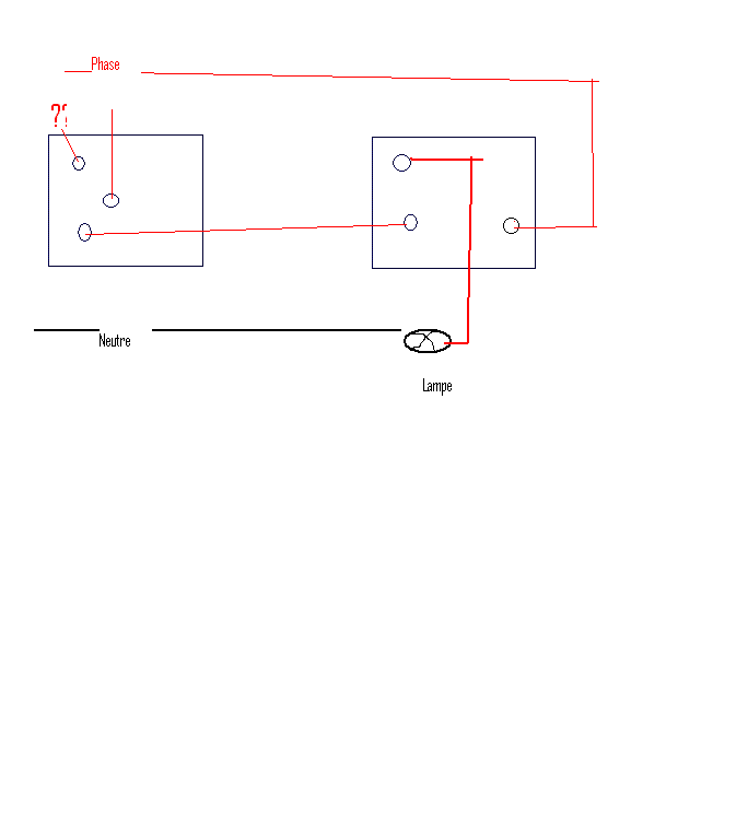

Voila actuellement j'ai au RDC un double interrupteur va et vient l'un permet d'allumer les escalier et l'autre on va dire une piece
A l'étage en haut de l'escalier j'ai un va et vient qui permet de l'éteindre puis dans l 'autre piece la même chose.
j'ai regardé ce weekend et arg il n'y a que des fils rouge (bonjour, l'installation)
Donc (j'ai attaché un petit dessin) mais pour résumer sur les 3 pôles de chaque inter à l'étage je câble comment les modules fibaro ou comment je peux m'assurer que le câblage actuel est correcte

Mon "plan de cablage"

Je pense que tu vas devoir sonner les fils comme tu dis pour les identifier. :(

je poste un autre shéma de se que j'ai découvert
je ne vois pas comment le cabler avec des interupteurs ( pas des poussoir)
J'ai essayer de clabler suivant certain tuto mais la seule chose qui a marché c'est la lumiere qui s'allume avec l'inter mais pas de l'autre coté :-( bon via la eedomus rien a faire le on/off ne répond pas .
Help svp !!!!!!

Tu n'as pas trois fils qui vont de l'un a l'autre des interrupteurs ( 2 navettes et un retour ) ??
Ou au pire les deux navettes comme ci dessous ( ce qui risque de compliquer quelque peu pour la domotique ) ?
Si tu n'as pas cela, ca va être dur d'avancer :?
La situation idéale pour une domotisation de va et vient : dans la même boîte derrière un des inters : l'arrivée Phase + Neutre, les deux fils qui vont a la lampe, le départ des 2 navettes vers l'autre inter, et le retour de ce même inter ...

Bon ok et si je refais le cablage des inter :-( comment je cable le module avec inter et pas de neutre .
mais bon c'est gavant ces electriciens qui cablent n'importe comment !
Jevais essayer de trouver comment il a pensé son cablage car cela me reste perplexe.

Si c'est pour recâbler, ramène tout a la même boite :)
