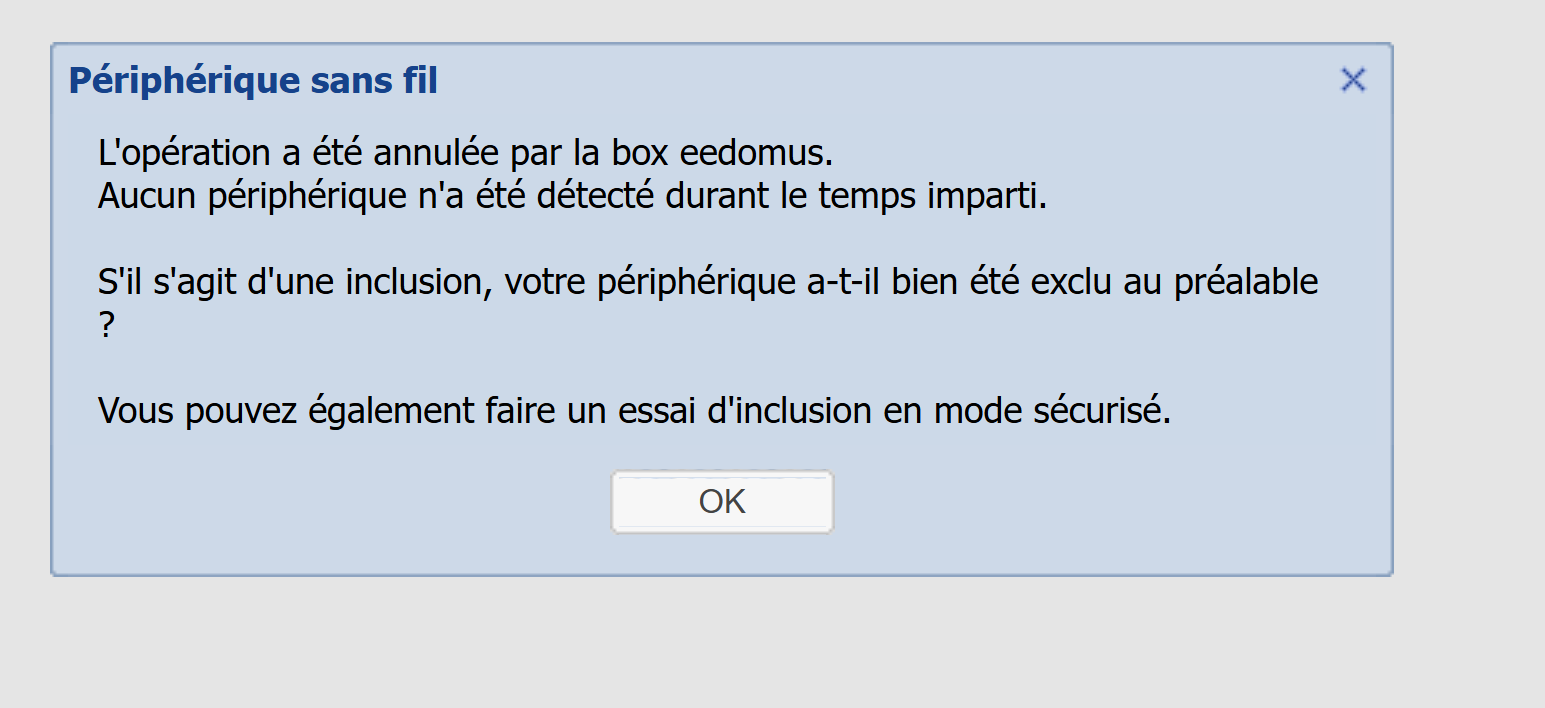

Par contre, j'avais reset un fibaro fgms 001 et je n'arrive plus à l'inclure (même en coupant le XLED)

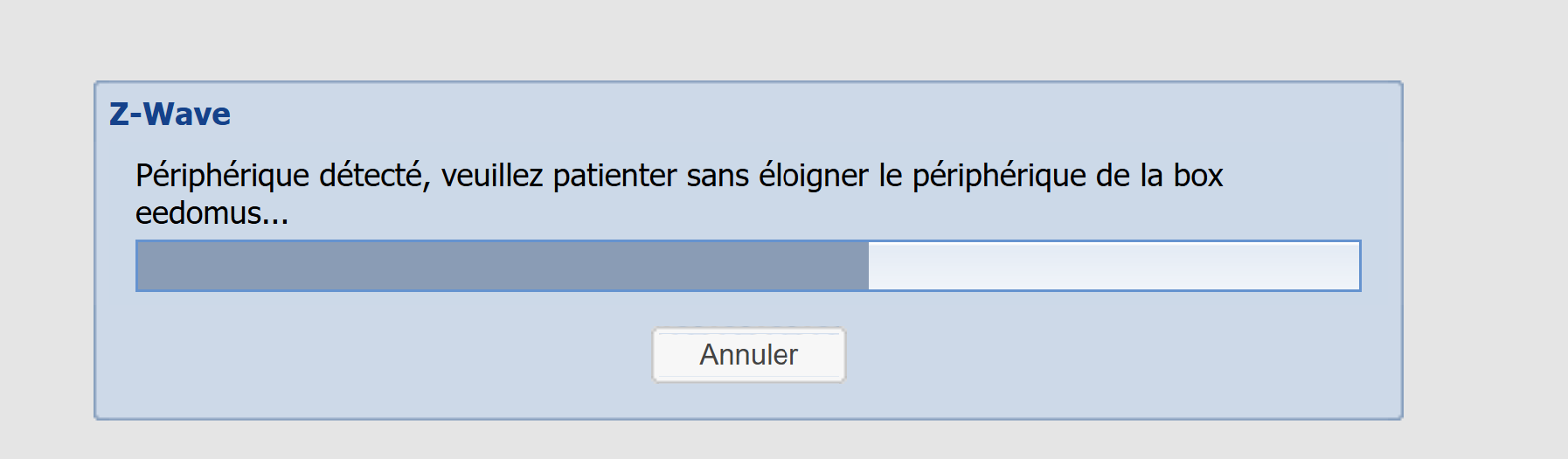

Lors de la procédure d'inclusion en zwave (non sécurisé), il est bien détecté
puis, il passe à une phase d'attente et au bout de 20 secondes, échec d'inclusion.

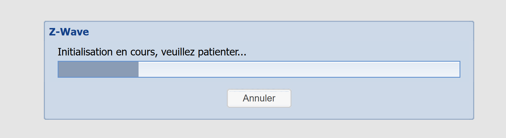

Lors que j'essaye de refaire la procédure, la box est indéfiniment sur initialisation et tout mon zwave est en vrac...
je dois la redémarrer pour que le zwave refonctionne...
