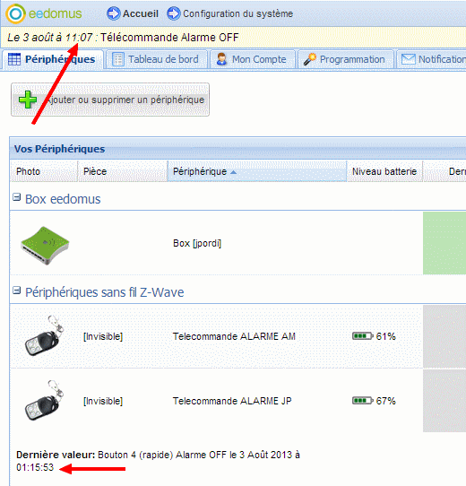

- 1) quand j'appuie sur un bouton de la telco, l'heure d'appui est complètement fausse dans "Accueil > configuration du système", alors qu'elle est juste dans les"Notifications". Bref l'heure Eedomus semble juste. A tout hasard, j'ai vérifié le fuseau horaire et re-sauvé dans "Mon compte", sans résultat. Ce bug d'affichage est reproductible chez moi, aussi souvent qu'on veut et ne touche pas les autres périph.
Je joins une photo écran montrant le problème (appui du bouton à 11H07 réels, télécommande marquée appuyée à 01H15...)
Bug affichage heure

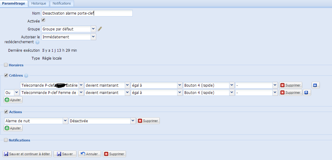

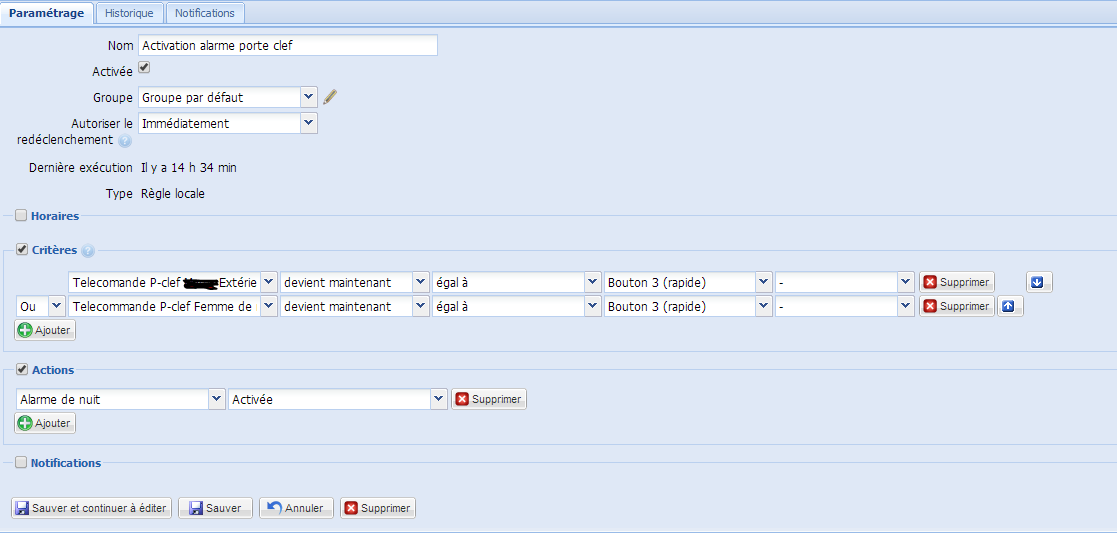

Je viens de faire l'acquisition de la eedomus et de 2 télécommandes KFOB2.
J'ai créé une règle pour l'activation de l'alarme avec un appui court sur le bouton 3 et une autre règle pour la désactivation de l'alarme avec un appui court sur le bouton 4.
Même en étant à 2 mètres de la box, le déclenchement des règles se fait de manière aléatoire.
J'ai essayé de changer les boutons ou le type d'appui (double clic, appui long) , le fonctionnement est toujours aussi aléatoire avec les 2 télécommandes.
Quelqu'un a t-il une idée?
regle activation
regle desactivation

Messagepar ryzal » 10 Fév 2014 12:06
Après vérification j'ai un comportement bizarre sur les 2 télécommandes.
Seul le bip rapide et maintenu sur le bouton 1 et 3 fonctionne correctement.
Un appui rapide sur le bouton 2 est interprété comme un double clic sur le bouton 1.
Un appui rapide sur le bouton 4 est interprété comme un double clic sur le bouton 3.
Un double clic sur le bouton 1 correspond à un bouton 2 rapide.
Un double clic sur le bouton 3 correspond à un bouton 4 rapide.
Un appui ling sur le bouton 2 donne la valeur 25.
Du grand n'importe quoi.
