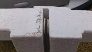

Par contre, la solution Reed est très fiable, pour ma part, je les ai pris chez TME, moins cher (5€) et surtout plus petit donc discret. Pour détecter l'ouverture / fermeture de mon portail, je suis parti sur cette solution http://www.tme.eu/en/details/cks-51/reed-sensors/#, couplé à un FGS221.
Cela fonctionne parfaitement et le système est quasi invisible car je les ai intégrés dans le portail. D’ailleurs le plus dur a été de faire passer le câble dans le portail...

Il est donné pour une détection jusqu'à 20mm.
Il s'agit d'un normalement ouvert donc tu auras une tension quand les deux parties sont face à face (portail fermé), mais la consommation est très faible, pour dire négligeable. Mon portail fonctionne en 100% solaire et aucun souci, il n'a jamais vidé ma batterie ;-)
