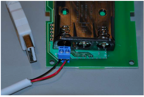

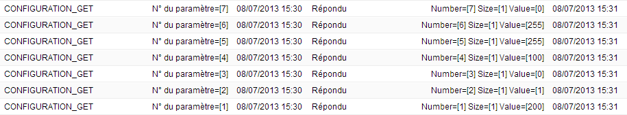

Messagepar domaboul » 08 Juil 2013 14:32
pour l'alim, un cable usb sur un chargeur USB (500ma) branché comme ca :
pour les parametres :

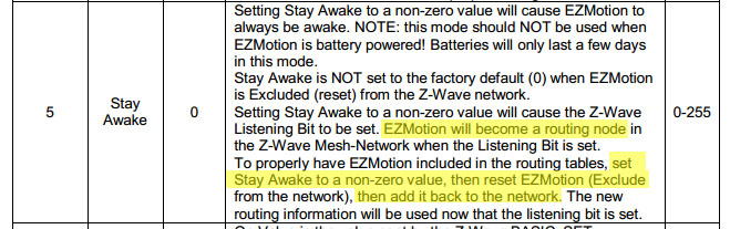

Messagepar domaboul » 10 Juil 2013 15:09
pour que tout fonctionne bien il faut :
inclure,
changer le parametre 5,
desinclure
et reinclure, et changer les autres parametres le cas echeant.
extrait de la doc :
un fois tout bien effectué (et apres optimisatiopn reseau) vous verrez le detecteur comme noeud Zwave :
