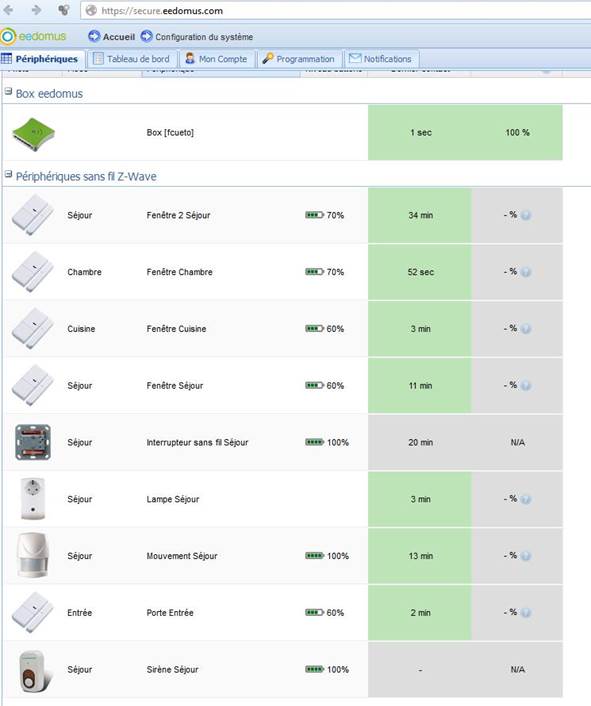

j'ai commandé le 11 mai sur le site Domadoo une box eedomus ainsi que plusieurs périphériques z-wave, dont 6 detecteurs d'ouverture Everspring HSM02.
Après avoir tout installé, je constate que les détecteurs d'ouverture remontent des niveaux de batteries de 50 à 60%. Les autres périphériques sur batteries (interrupteur sans fil, sirène Everspring, détecteur de présence Everspring) renvoient bien un niveau à 100%.
Cf capture d'écran de la eedomus:
capture
J'écris donc à Domadoo car vu le prix des périphériques (250€ les 6), je m'attends à ce que les batteries soient pleines.

Je n'ai pas de multimètre pour tester ces batteries, aussi je pose la question : est-il possible que la eedomus renvoie une information TRES approximative sur le niveau des batteries ? Et ceci pour les 6 détecteurs.
