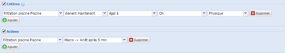

j'ai également le même problème, cela arrive par intermittence, des déclenchements physique fantômes.
pour contourner le problème sur certains périphériques (pour lesquels, le déclenchement physique est impossible), j'ai fait une règle qui sur déclenchement physique rebascule le périphérique dans le bon état.

Salut Pierre, peux tu m'expliquer un peu plus, voir me prendre en photo une de tes règles stp !!!!
Merci d'avance !!!
Re: soucis avec une AN157
Messagepar Madoma73 » 13 Mai 2013 13:52
Voici la règle que j'ai créée
la macro d'arrêt n'est pas nécessaire, simplement comme c'est un moteur, je préfère éviter les séquences "flash" de marche/arrêt.

Ok merci bien, dans ce cas, je n'ai plus qu'à mettre des "PHYSIQUE" partout !!!!
