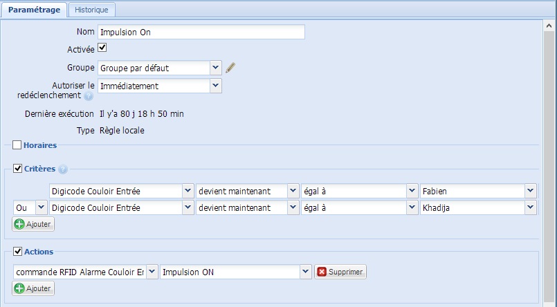

Ensuite j'ai créé une règle permettant d'activer la commande RFID
on off.jpg (76.32 Kio) Consulté 22684 fois

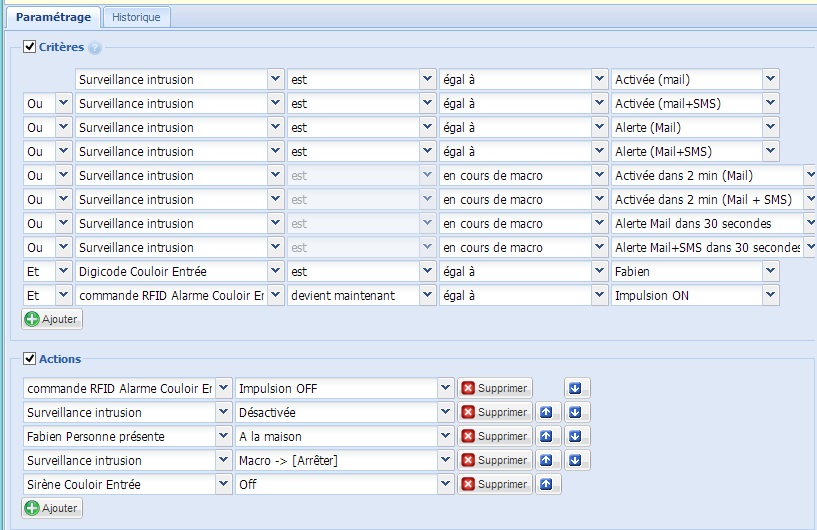

Après pour la désactivation, j'ai fais une règles pour le même tag (ici fabien):
désactivation allarme.jpg (156.86 Kio) Consulté 22684 fois

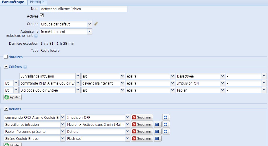

Ensuite pour l'activation de l’alarme pour un badge (ici fabien) j'ai fais la règle suivante
activation allarme.jpg (106.65 Kio) Consulté 22684 fois
L'ordre de création des règles est très importante: Il faut d'abord faire "impulsion ON", puis "désactivation alarme" et enfin "activation alarme".
Faite un test avec d'abord qu'un seul tag.
Si le test est concluant vous pouvez passer à la règle d'activation et de désactivation du tag suivant.
Courage!
