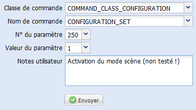

nous avons mis la main sur un Keyfob 4 mais malheureusement avec l'ancien firmware :cry:
Nous sommes dans l'attente d'un retour d'Aotec (anciennement Aeon-Labs), en attendant il pourrait être intéressant de tester ceci:
1. Préparer le paramétre 250 à 1 comme indiqué dans la capture ci-aprés

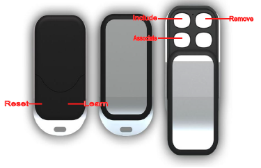

2. Forcer le réveil de la télécommande en appuyant 3 secondes sur le bouton learn (voir 2nde capture)
Si cela ne fonctionne pas n'hésitez pas à communiquer votre code API de Keyfob au support eedomus afin qu'ils analysent les échanges entre la box et le périphérique.

Le support m'a contacté et patché ma box pour pouvoir envoyer les paramètres.
C'est un succés. Un appui 3 secondes sur Learn et le premier paramètre (mis en attente depuis quelques jours) de 250 à 1 est passé.
Dés ce changement, les boutons répondent sur la box. :D
Restent que les états sont dans le désordre (les états ne correspondent pas avec ce quie st écrit, mais y a qu'à renommer en trouvant qui est qui !).
En résumé, mettre le paramètre 250 à 1 est la solution. Il faut jsute que l'eedomus soit "patchée" pour pouvoir transmettre ce paramètre...
