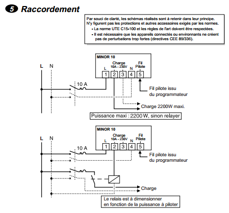

j'ai un chauffage électrique au sol commandé par un thermostat minor 10 de chez delta dore et un programmateur driver 520 de chez delta dore également. voici les schémas de raccordements de mon programmateur actuel, est-il possible que je remplace ceci par un thermostat nest avec le heat link? Ce qui me fait peur c'est l'ampérage (3A max sur nest et 10A ici).
Merci de vos conseils.

Bon apparemment ca fonctionne plutôt bien, j'ai juste inversé les fils du relais sec dans le Heat link.
Le thermostat NEST fonctionne avec les planchers chauffants electrique.
