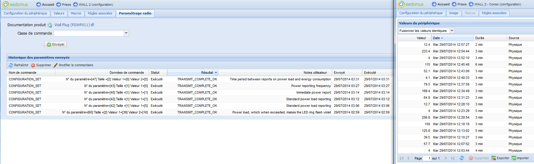

A mon tour pour la question:

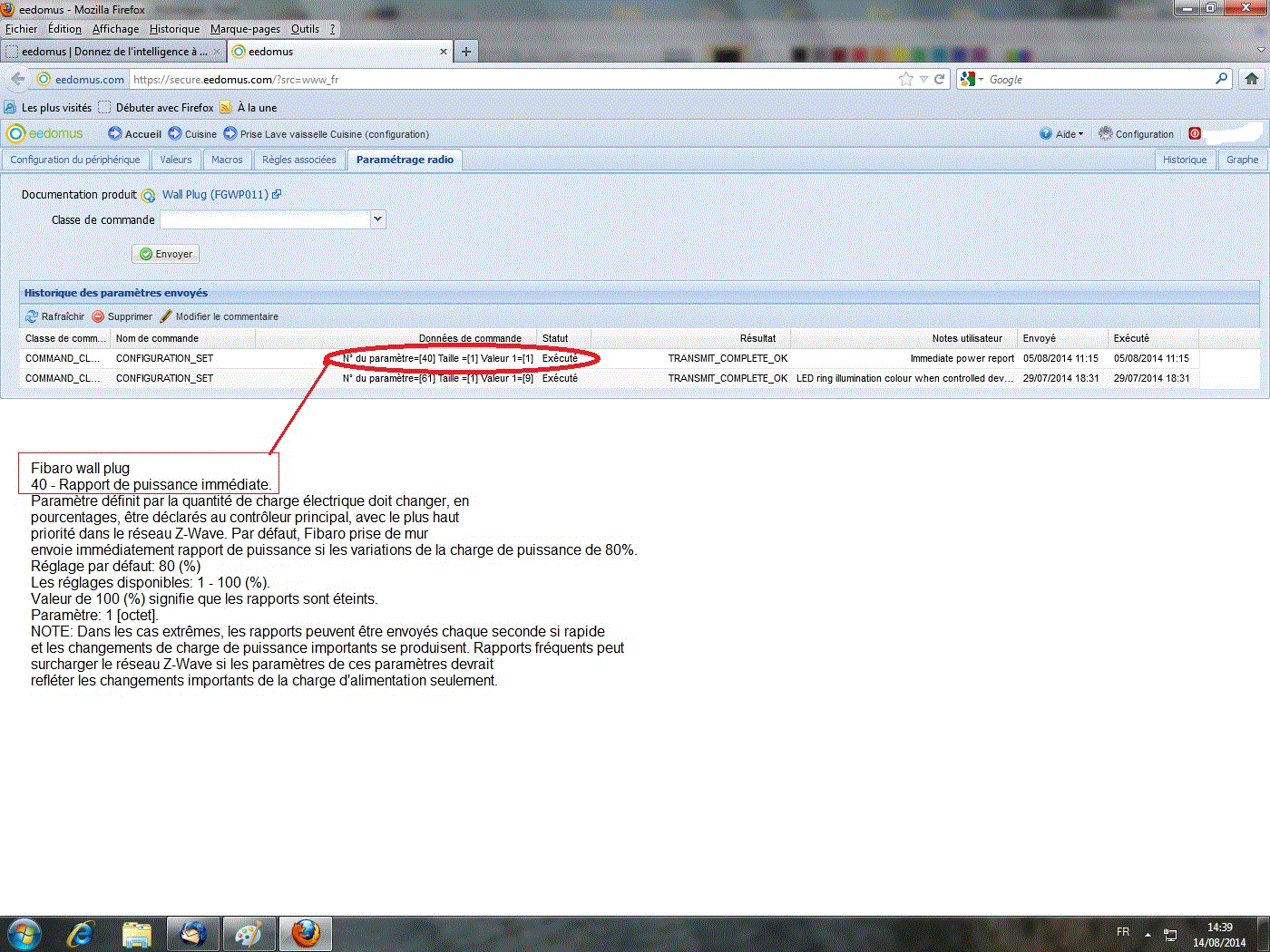

je souhaite suivre la consommation de ma machine à laver, j'ai donc paramétré ma prise wall plug avec transmission immédiate si variation de 1%, fréquence d'envoi 5s..
Malgré tout cela continu de m'envoyer la conso toutes les 3 min :cry:
wall plug.png (77.63 Kio) Consulté 13901 fois
Une idée?

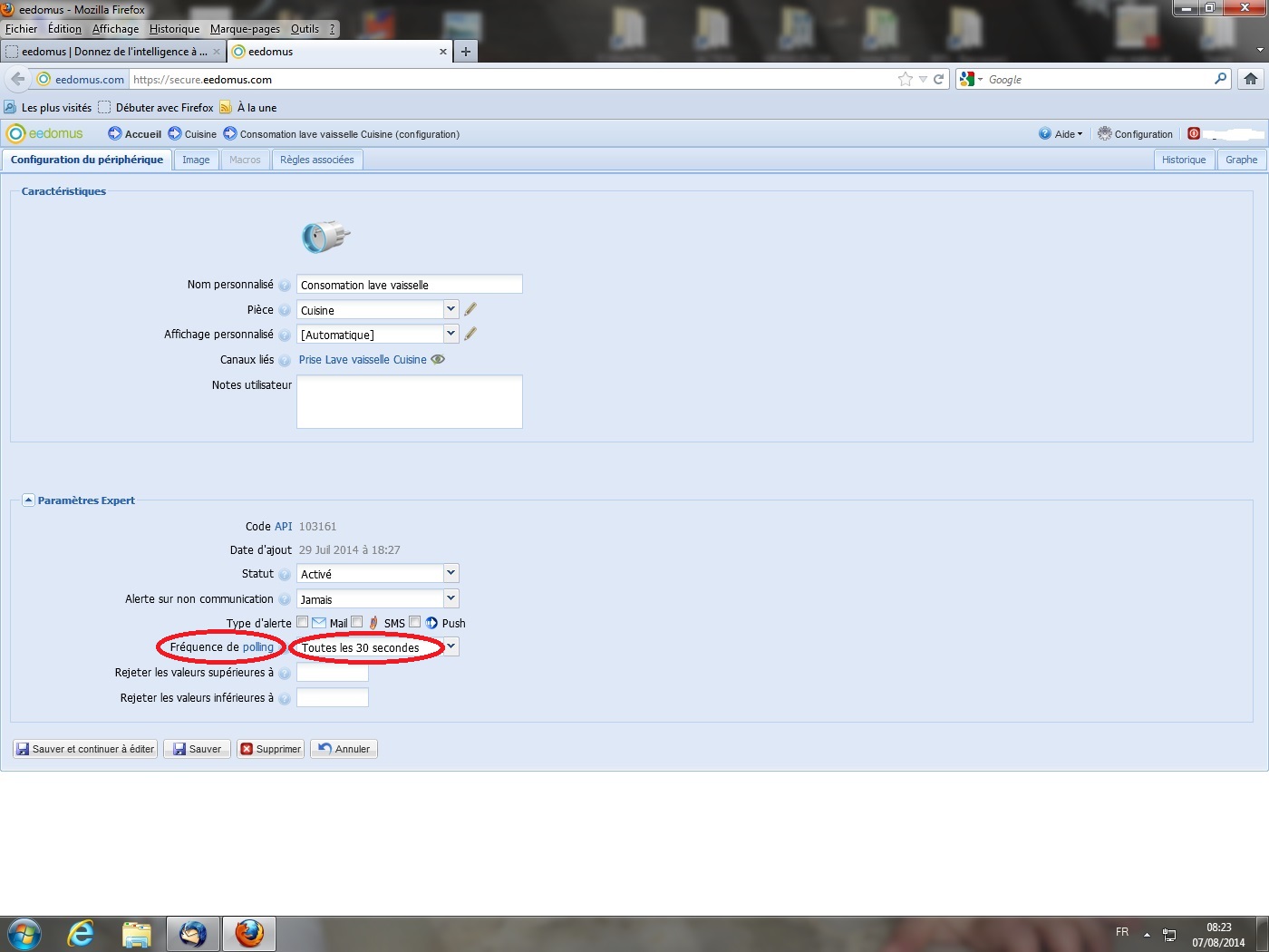

J'ai configuré les paramètres expert dans la conso de mon lave-vaisselle
paramètres expert conso lave vaisselle.jpg (187.45 Kio) Consulté 13866 fois

Suite du message, impossible de transférer une autre pièce jointe :twisted: .
Les remontées se font plus souvent. Quand je le pourrais je mettrai la pièce jointe

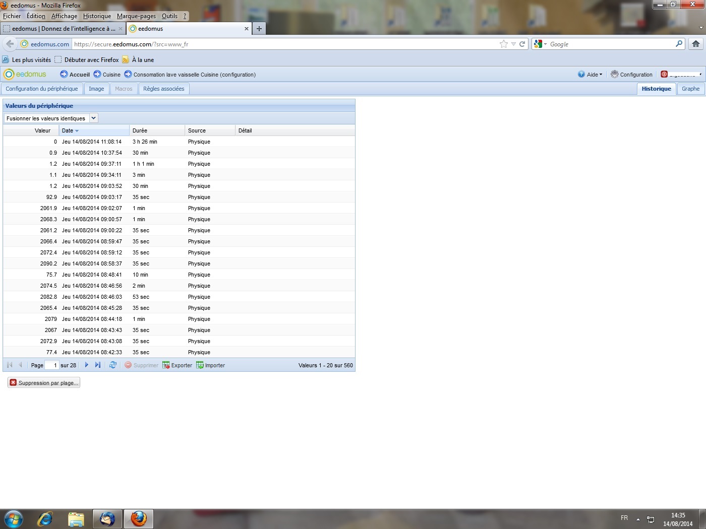

Messagepar bigoudène1 » 14 Août 2014 14:14
Depuis que j'ai changé le polling (voir plus haut) et les paramètres radio, les remontées se font plus souvent.
conso lv-historique.jpg (222.08 Kio) Consulté 13768 fois
pour les paramètres radio
paramétres radio lv.gif (242.16 Kio) Consulté 13768 fois

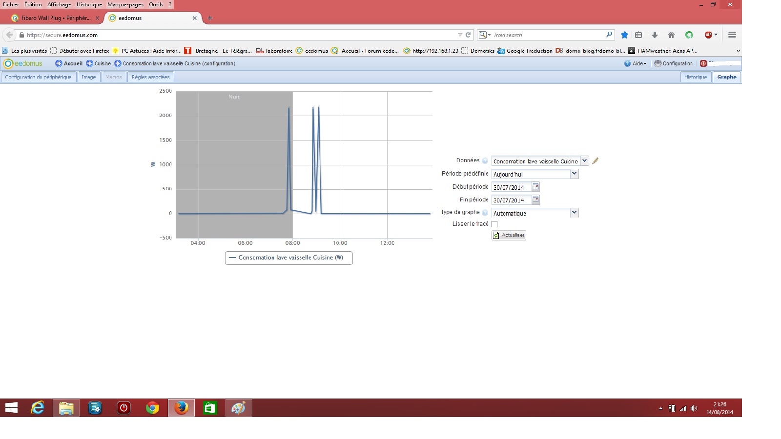

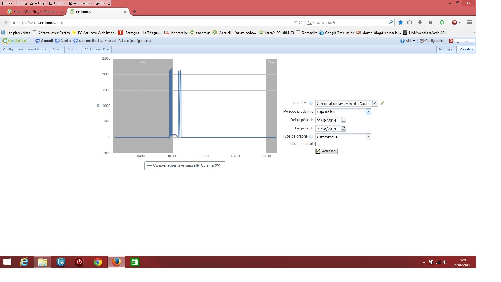

pour répondre à ta première question, voici les graphes avec les paramètres radio
paramètre à 80% pour l'écart
conso lv avec ancien paramètres radio.jpg (162.85 Kio) Consulté 13741 fois
paramètre à 1%
conso lv avec nouveaux paramètres radio.jpg (161.07 Kio) Consulté 13741 fois
le graphe à 1% est plus précis.
Suite après.

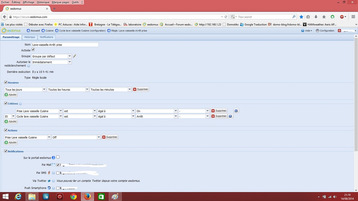

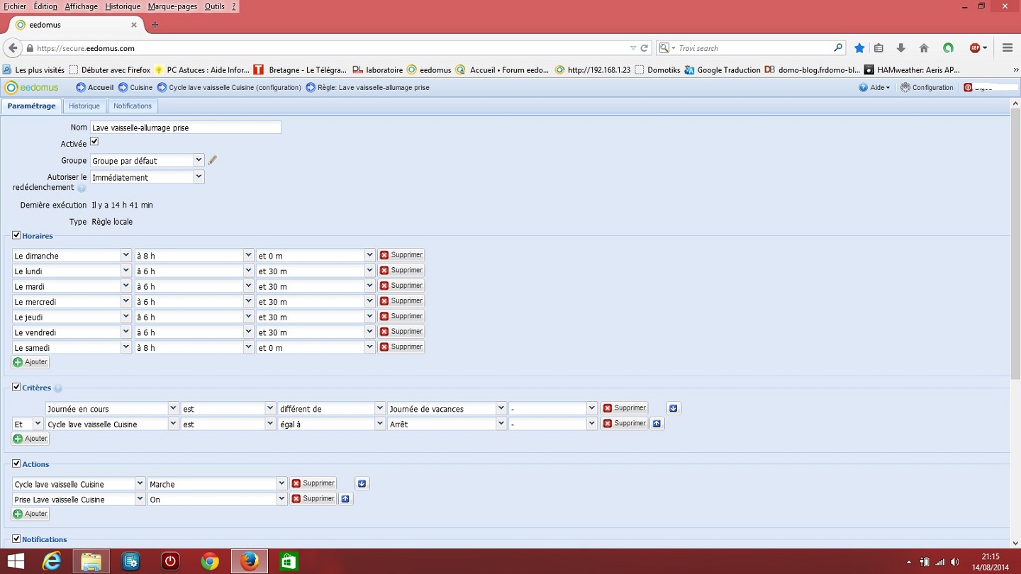

Pour ta deuxième question. L'allumage et l'arrêt de la prise se font avec des règles.
Voilà la règle pour l'allumage de la prise
règle alluage prise lv.jpg (213.81 Kio) Consulté 13747 fois
la règle pour la fin de cycle (pour pouvoir après arrêter la prise) (cycle lave vaisselle est un actionneur)
règle fin cycle lv.jpg (231.84 Kio) Consulté 13709 fois
La règle pour arrêt prise (suite à la fin de cycle)
règle arret prise lv.jpg (213.7 Kio) Consulté 13747 fois
Le matin, la prise s'allume automatiquement, je n'ai plus qu'à tourner le programmateur pour mettre en route le lave vaisselle, et à la fin du cycle, la prise s'arrête ce qui évite au lave vaisselle de rester allumer jusqu'à ce que l'on rentre (sinon il clignote END jusqu'à ce que l'on remette le programmateur sur "Arrêt"

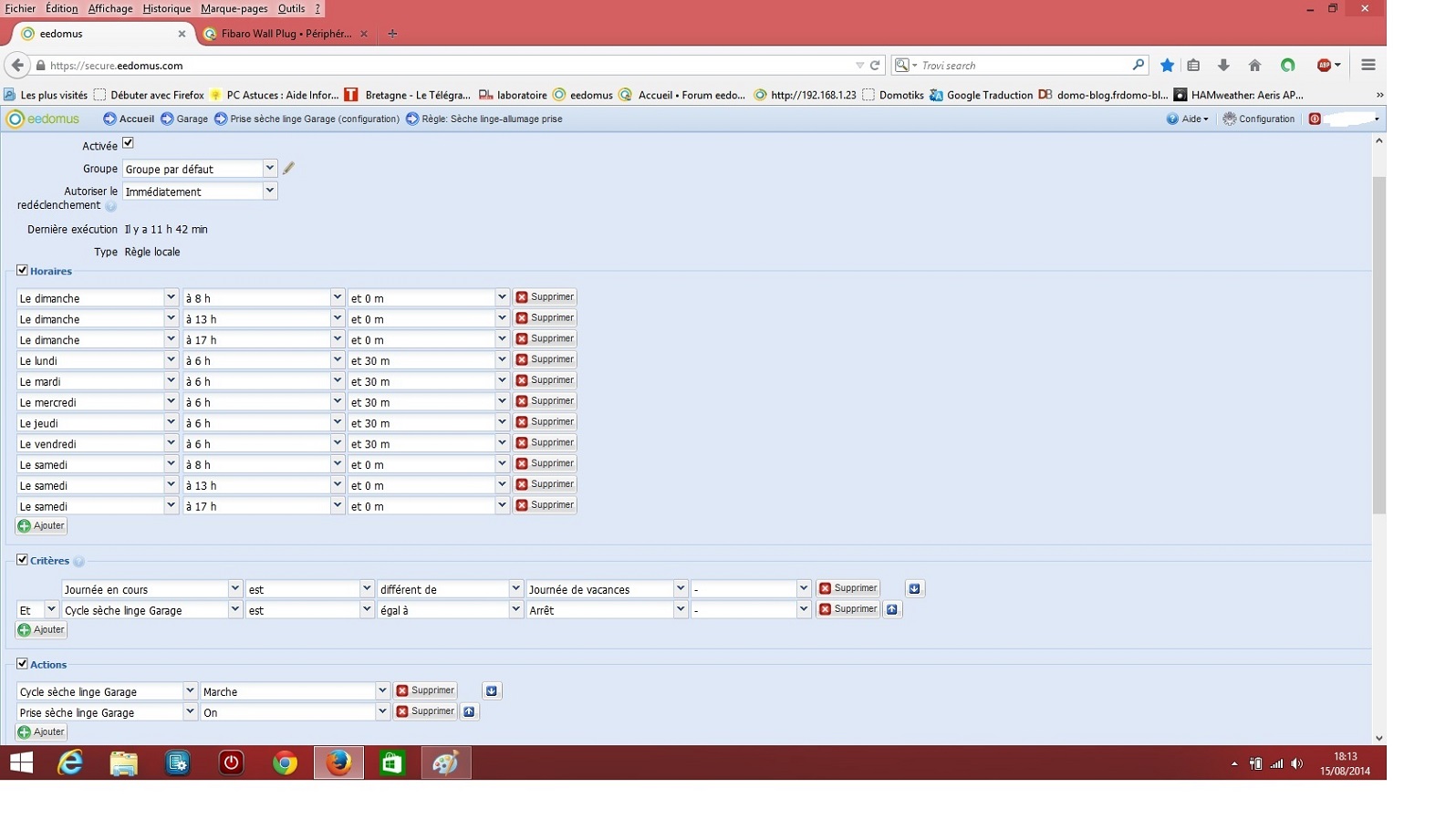

Pour répondre à ta question, généralement je ne fais qu'un cycle par jour.
Si tu veux en faire un autre ou plusieurs, tu peux utiliser la règle que j'ai fait pour l'allumage prise du sèche linge (qui généralement tourne plusieurs fois par jour le samedi ou dimanche).
règle allumage prise sèche linge.jpg (241.88 Kio) Consulté 13708 fois
