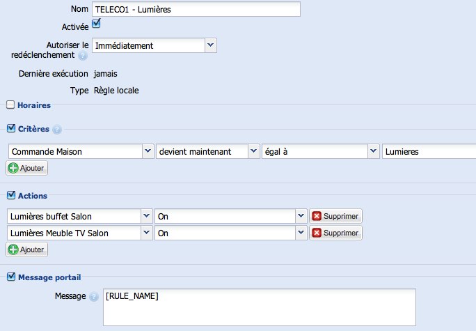

Alors, je doutais qu'une règle change quoique ce soit (pour que la règle fonctionne, le changement d'état doit etre détecté - comme pour un interrupteur), mais dans le doute, j'ai fait une règle et rien de neuf.

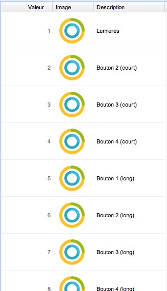

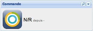

Voici quelques captures d'écran :
L'état qui ne change pas
Les 8 états... :
Les 8 états dont le premier renommé pour les essais
La règle créée pour l'occasion...
La règle faite pour l'essai... sans succés...
