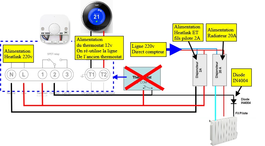

aerton a écrit:Chez moi aussi le thermostat m'affiche 22/22,5 alors que le reste de mon matériel affiche plutôt 21 degrés...
Bon pour l'installation ne crois avoir compris qu'il faut brancher une diode sur le fil pilote pour que heatlink puis contrôler les radiateurs.
J'ai commandé une diode pour fil pilote. J'espère être sur la bonne piste.

Messagepar jeromegriman » 05 Fév 2015 10:52
Salut pour la gestion avec fil pilote il faut faire un pont 230v entre le commun et L non ?

Messagepar neopate » 05 Fév 2015 12:45
Je n'ai pas trop compris la question donc j'ai refais un mon schema de câblage complet si çà peut aider.

Messagepar jeromegriman » 05 Fév 2015 12:50
Au moins c est clair.

Re: Thermostat Nest avec radiateur électrique
Messagepar jeromegriman » 05 Fév 2015 13:16
Je me doute, je voulais dire le schema est clair.
Messagepar jeromegriman » 05 Fév 2015 18:28
:roll: Encore moi j avais contacté le support nest et faut il en tenir compte de sa reponse ?
Support Nest :
Merci pour votre e-mail. Le thermostat Nest n'est pas compatible avec les systèmes électriques. Ils ne sont pas compatibles car le thermostat Nest ne fonction qu' avec les systèmes plus bas de 3 ampères.
Vu que c est 2 A sur ton schema c est bon quand meme.

Messagepar neopate » 05 Fév 2015 22:55
C'est sur, si tu branche 3 radiateurs de 2000watts soit 6000watts en direct sur le relais çà risque de faire mal d'ailleurs comme tout les thermostats.
Je le répète le Nest est un thermostat comme un autre , il a juste un boitier relais déporté et c'est tout.
Je ne suis pas pro mais dans le cas du fils pilote l'ampérage est très faible, il sert uniquement à envoyer un ordre au radiateur (confort,hors gel,arrêt, etc...)
