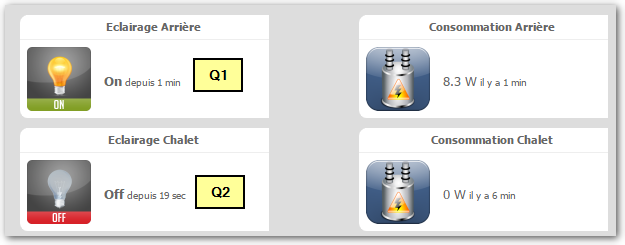

J'ai fais les actions demandées suivantes (mais que de mon interface web car suis pas à la maison) :
- allumer le Q1 (état ON)
- allumer le Q2 (état ON)
- arrêter le Q2
- le Q2 est bien arrêté, et le Q1 reste bien sur ON
Ce qui me laisse ça sur mon interface :
Par contre, comme remonté ci-dessous, je ne peux plus toucher aux associations simples depuis que j'ai touché au MULTICHANNEL.

Maintenant que la conso remonte avec comme source "physique" et donc sans passer par le polling, chez mois j'ai tous mes modules actifs qui ont le polling à OFF.
La maj de la conso se fait dans les secondes qui suives le changement d'état du module.
D'ailleurs sur ma précédente capture, on peut voir que j'ai mis à ON le Q1 et que la maj de la conso s'est fait au même moment.
