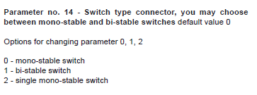

2/ des probs de maintien de l'ordre par le module pour que le volet s'ouvre ou se ferme en 1 fois (sur 1 seul ordre en faite).
Puisque le comportement est le même lorsqu'il est piloté localement ou depuis eedomus on peut en déduire que le problème vient du branchement ou du paramétrage du micromodule lui-même.
Le réglage des butées du volet est OK puisque vous l'utilisiez déjà avec un autre type de module auparavant ?
Pour en revenir au type d'interrupteur branché: c'est un interrupteur double que vous avez relié ? (comme celui qui apparait sur la notice de Fibaro)
Revient-il automatiquement à sa position lorsqu'on n'appuie plus dessus ou se comporte t'il comme un interrupteur classique pour éclairage ?

Oui c'est un interrupteur double et il reste en position si on y touche pas, comme un interrupteur classique.
Je ne pense pas que le problème vienne du branchement, ça ne fonctionnerait pas du tout si c'était le cas. Je pense plus pour un probleme de paramètrage du module.

D’après le manuel Fibaro il est prévu pour fonctionner par défaut avec des interrupteurs mono-stables (à ressort).
Il faudrait donc changer le paramètre pour voir si cela résout le problème.
Le paramétrage des modules radios par l'interface eedomus est en cours de réalisation, nous nous rapprochons de vous par mail afin de le réaliser sur votre module de manière anticipée.

Pour information nous avons réussi à configurer correctement le module Fibaro du volet roulant de khazai.
Il s'agissait de désactiver la détection de "position" des volets par le module, car cette dernière n'était pas compatible avec le type de volet installé.
