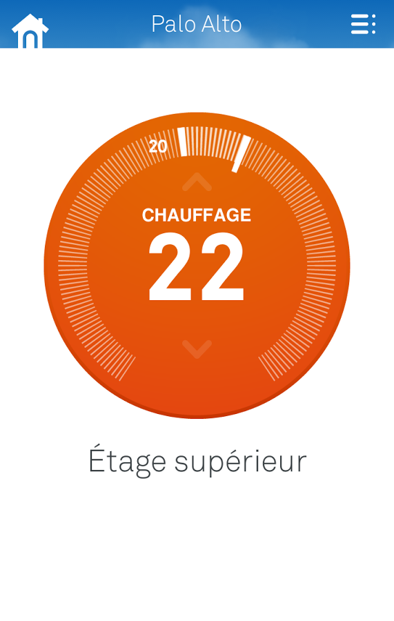

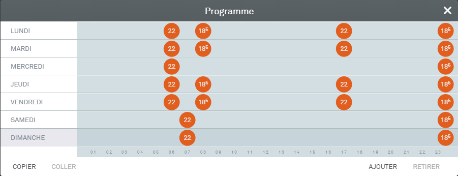

Pour piloter les radiateurs j'utilise l'appli du Nest plus sympa et plus fonctionnel pour la famille mais tu peux l’interfacer avec l'eedomus.
Sinon il n'y a rien de révolutionnaire, je l'ai choisi car je le trouvait super classe et la famille l'utilise facilement (tourne à gauche + froid tourne à droite + chaud) tu passes devant il s'allume , j'adore !

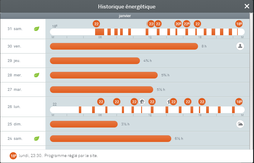

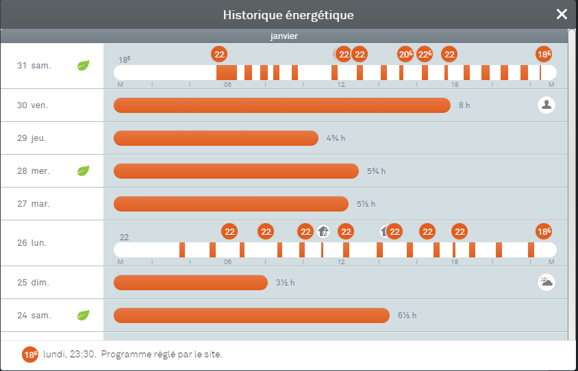

Le seul bémol c'est les stats sur 10 jours seulement !!! çà craint !

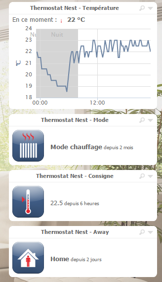

Perso j'utilise le Nest QUE pour mon salon et je l'utilise avec l'eedomus uniquement quand il détecte qu'il n'y a plus personne à la maison au bout d'1h30 il se met en mode "absence' et là avec mes modules fil filote je met en mode "eco" ou "-1" selon les pièces.

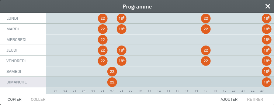

Un dernier slide pour te montrer la programmation
J'espère vous avoir éclaircit car moi non la fatigue me pèse , bonne nuit !

Niquel, j'ai compris!! merci pour ton éclaircissement :mrgreen:

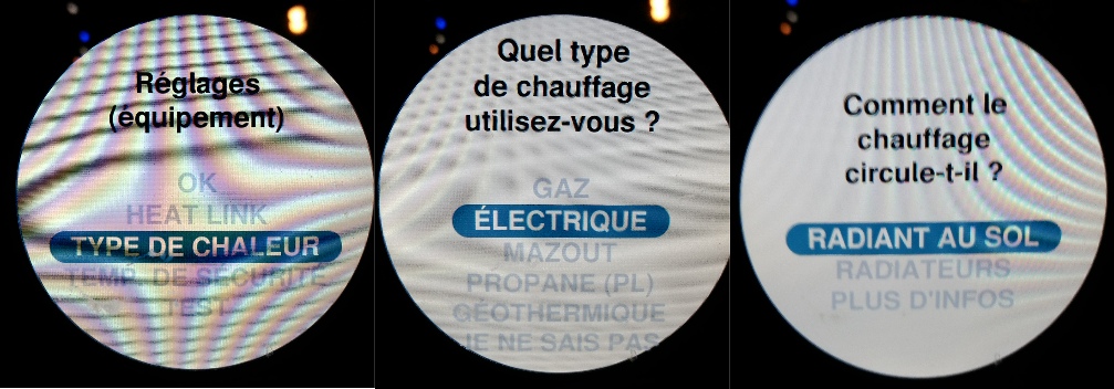

Messagepar neopate » 02 Fév 2015 23:24
Je ne sais pas si c'est compatible en tout cas il y'a le menu
Il est supposé ne pas être compatible avec les radiateurs électriques mais il y'a quand même le menu et çà fonctione impec :D
