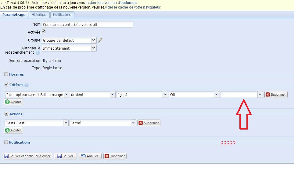

Après inclusion et vérification du bon fonctionnement des différents modules, j'essaie la centralisation avec l'inter du HAC01 et le moteur de règle. J'utilise la règle "devient égal à off". Cela fonctionne, sauf que la règle se réenclenche automatique. Si je choisis "Jamais pour autoriser le redéclenchement", la règle est automatiquement désactivée ! Donc il faut la réactiver dans la programmation, ce qui n'est pas possible, dans une utilisation normale d'une centralisation de volets par un interrupteur.
D'autre part, je ne sais pas quoi mettre dans le dernier champ du critère de la règle!
Quelle est la solution ?

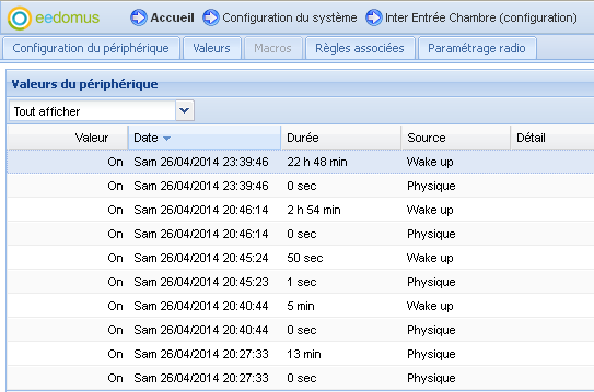

il faudrait que tu regardes l'historique de l'interrupteur
inter lampe.PNG (17.03 Kio) Consulté 11735 fois
Sur un des miens, la dans l'exemple j'appuie tout le temps en bas, je les ai programmé pour qu'ils aient 2 fonctions par touche.
20h27: lampe chambre ON
20h40: OFF
20h45: ON
20h46: OFF
23h39: ON...

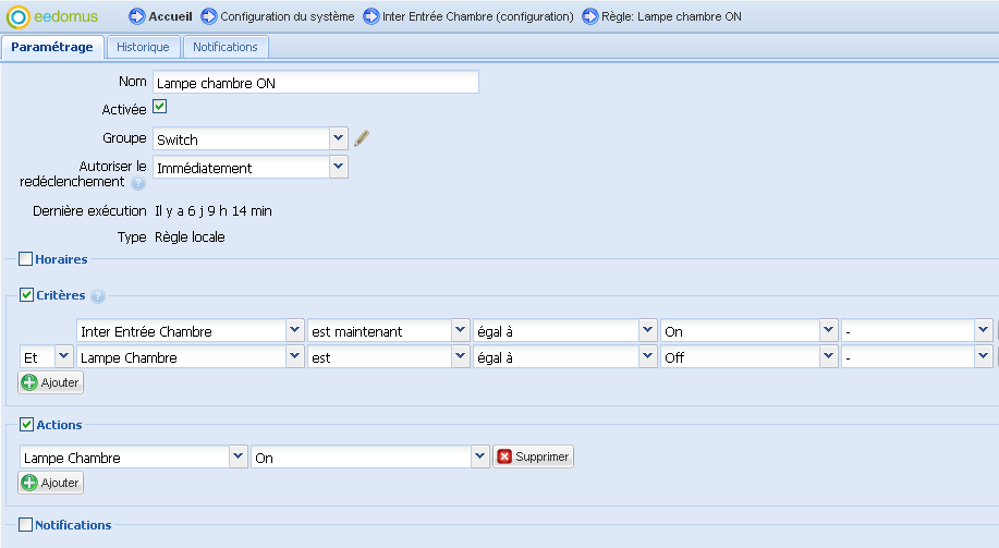

la règle est comme je te l'ai expliqué:
inter regle.PNG (26.69 Kio) Consulté 11735 fois
Pour éteindre, c'est la meme sauf la dernière case ou c'est lampe = ON

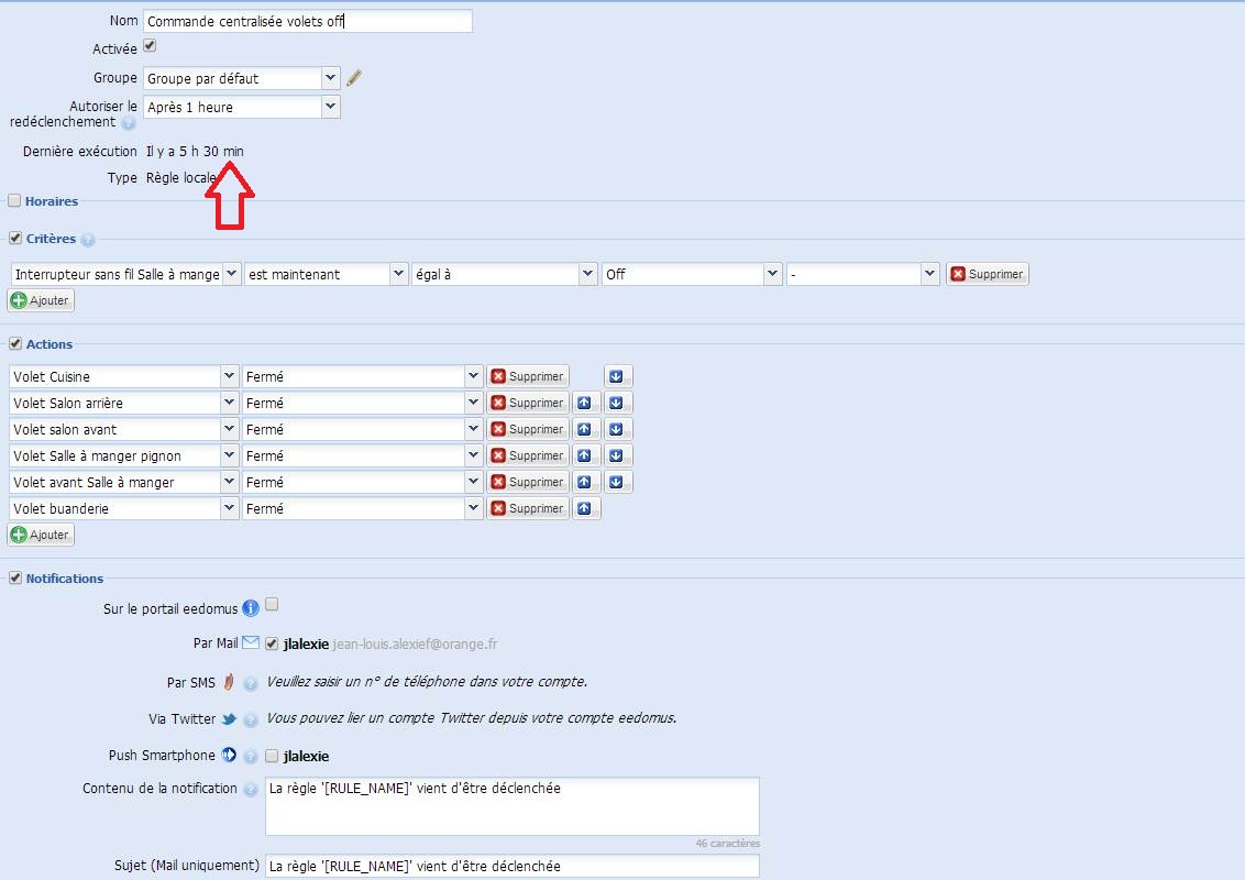

Messagepar jlalexie » 09 Mai 2014 11:26
Bonjour raphael_malin
Merci pour ta réponse, mais je ne comprends pas bien.
Dans la copie d'écran jointe, il est bien spécifiée que la règle a été déclenchée il y a 5 h 37 min quand j'ai actionné l'inter centralisé, donc OK la règle n'a pas été redéclenchée depuis. Hors je reçois une notification par mail toutes les heures ( parce que j'ai sélectionné "Autoriser le redéclenchement toutes les heures") pour me dire que la règle a été redéclenchée.
J'aimerai qu'on m'exilique !
Régle off 2.jpg (126.47 Kio) Consulté 11725 fois
