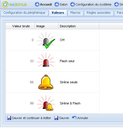

Ma sirène est la FORTREZZ - Sirène Z-Wave avec flash rouge SSA2
Tout est reconnue automatiquement pour cette sirène et j'ai pas eu besoin de bidouiller dans les parametre radio car par defaut voila ce que j'avais dans les valeurs:
valeur allarme.jpg (50.71 Kio) Consulté 15105 fois

J'ai les 2 sirènes et il n'est effectivement pas possible d'allumer juste le flash sur l'Everspring (idem avec la Box ZiBASE)
