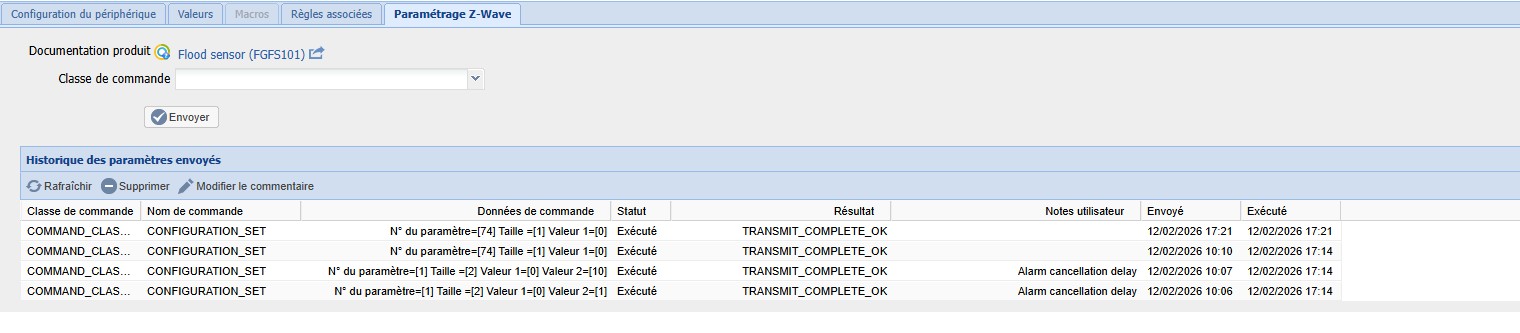

configuration
Capture d’écran 2026-02-12 200215.jpg (103.88 Kio) Consulté 1345 fois

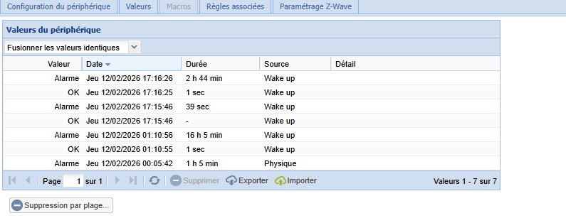

valeurs du capteur
Capture d’écran 2026-02-12 200119.jpg (60.15 Kio) Consulté 1345 fois

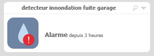

mode alarme
Capture d’écran 2026-02-12 200023.jpg (8.07 Kio) Consulté 1345 fois
