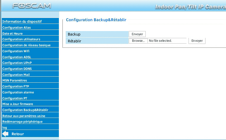

Messagepar enr37 » 02 Mai 2015 23:03
voici a quoi ressemble l export
Pour l acces exterieur, tu dois te creer in compte sur in dnsdynamique que tu inscrits ensuite dans ta freebox avec le bon port (celui que tu as indiqué dans le parametrage de ta foscam) et surtoutl ip que tu auras parametré dans la freebox pour la caméra. Ensuite j utilise ipcam viewer lite sur android.
Voila. J ai conscience d en avoir dit un peu et que c est brouillon. Si besoin, redemande. Pour une fois que je peux aider sur le plan technique ;)

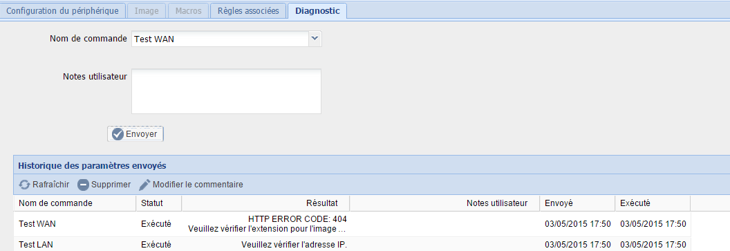

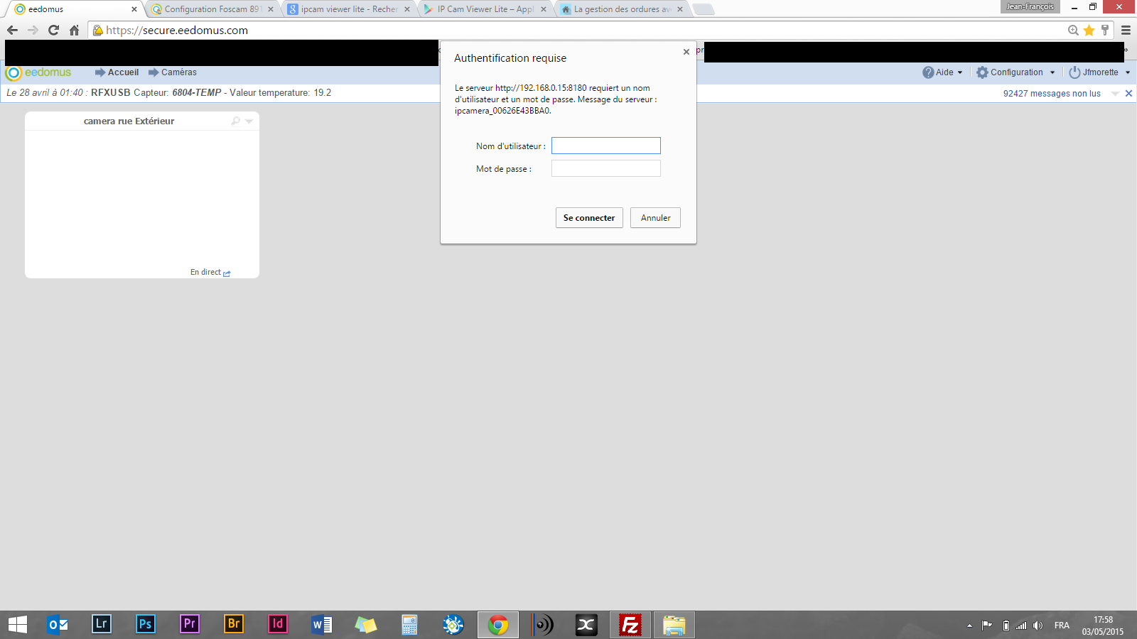

Messagepar latoupie » 03 Mai 2015 17:05
et bien , c'est quand même bizarre .
En mettant dans lien direct vers l'image "snapshot.cgi", voilà cette fenêtre qui s'ouvre !!!
j'entre mon ID et mot de passe, celui de la caméra, pas celui donné par l'edomus, et j'ai le retour vidéo du direct (enfin en fixe !!!!)
cam 2.png (107.9 Kio) Consulté 23504 fois
ensuite, si je vais dans l'onglet " diagnostic" de la cam, j'ai ces infos !!!
