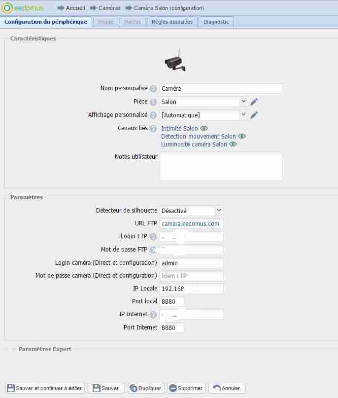

Voici ma config:
une caméra Foscam , le flux direct ainsi que les envois d'image sur FTP fonctionne parfaitement.

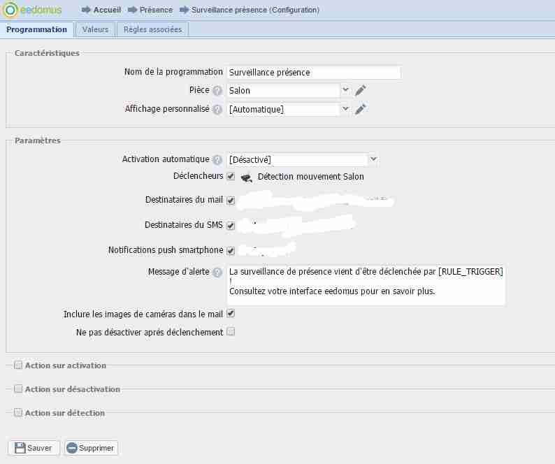

Mon problème se pose plus du côté des alertes je n'en reçois aucunes hormis l'envoi de mail mais qui lui se fait via la caméra directement l'Eedomus ne fait rien de se côté là.
Ma règle est configurée ainsi:
http://www.hostingpics.net/viewer.php?i ... 094148.png
La detection de silhouette est activée en "sensible"mais rien ne se passe...
Quand je vais dans l'historique des images je peux les voir mais seulement si j'applique le filtre "Aucun filtre" si je fais "Image avec mouvement" ou "Image avec silhouette" aucunes n'apparait donc je suis certain que cela ne fonctionne pas de mon côté.
J'ai des macros de crées pour l'activation/Desactivation/ ou forcer l'envoie sur le FTP tout fonctionne bien avec les valeurs qui vont avec:
http://www.hostingpics.net/viewer.php?i ... 094509.png
http://www.hostingpics.net/viewer.php?i ... 094523.png

Après que Influman est fait beaucoup de test avec ma cam , une Foscam aussi, il s'avère qu'elle ne sait pas gérer les requêtes de détection...
Voici sa réponse qui me va très bien:
"Malheureusement, comme je te disais, ta caméra ne sait pas executer une requête http d'API lorsqu'elle détecte. Du coup, ta seule chance pour qu'eedomus sache que ta caméra a détecté un truc, c'est d'utiliser le détecteur de mouvement/silhouette intégré côté serveur eedomus sur les images reçues en FTP.
Ce truc est expérimental et fonctionne davantage en extérieur. C'est normal à mon sens si tu n'as aucune détection qui fonctionne coté eedomus, même si la caméra, elle, a transmis des images.
En attendant, pour ton cas, tu peux simplement laisser la caméra t'envoyer directement un mail sur détection, en plus des envois FTP. C'est ce qu'on a fait.
Puis, à terme, plutot ajouter un réel détecteur de mouvement PIR Z-wave ou un détecteur d'ouverture dans ton installation, et dans cas, la box saura qu'il y a un réel mouvement en intérieur, demandera à la caméra ensuite de capturer les images, et fera toutes les actions domotiques souhaitées, y compris les notifications sous toutes formes.
C'est ce qu'il y a de plus fiable comme fonctionnement."
