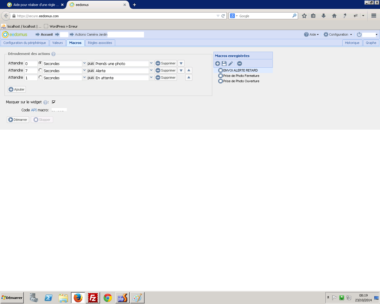

suite à la remarque, j'ai fait cela :
C'est en test :)

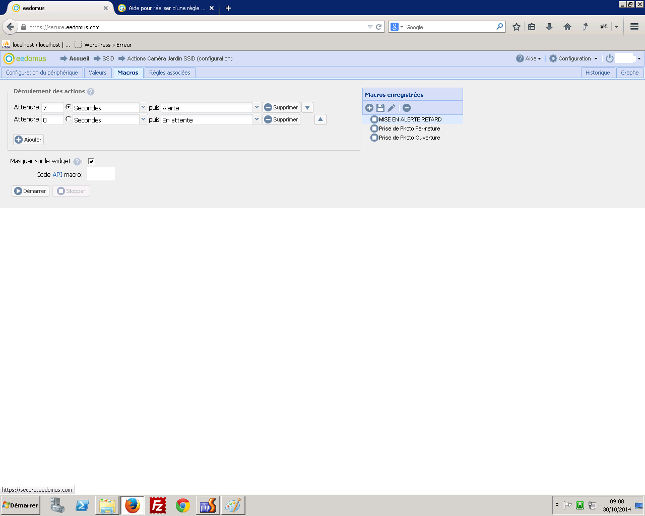

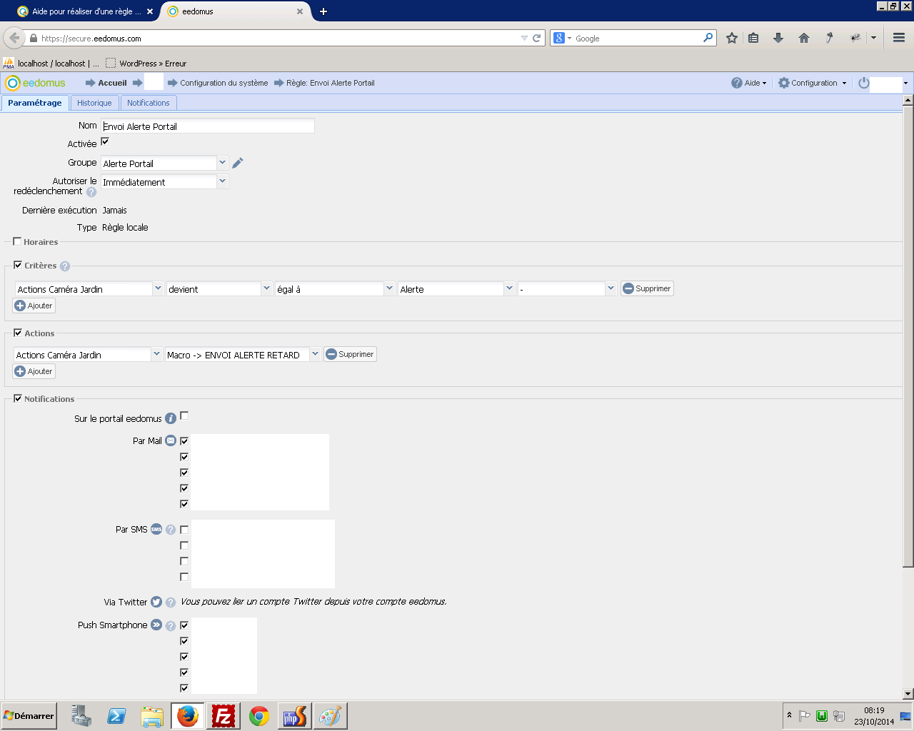

Messagepar influman » 24 Oct 2014 14:39
à la lecture de tes captures :
- Lorsque l'état devient "Alerte",
- Tu lances un macro qui positionne l'état à "Alerte" dans 7 secondes
c'est normal que cela tourne en boucle, la macro relance la règle en repositionnant le critère de déclenchement elle-même.

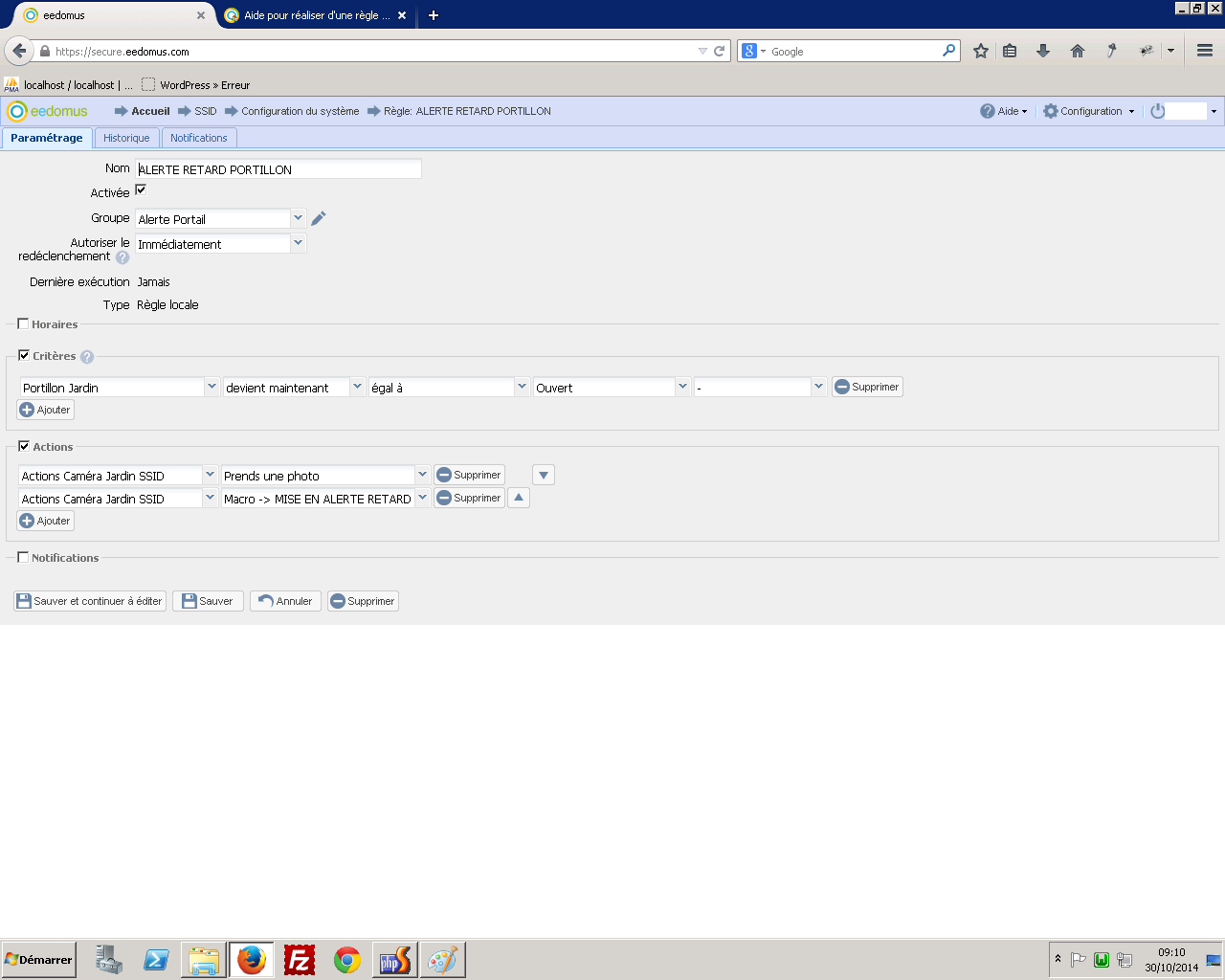

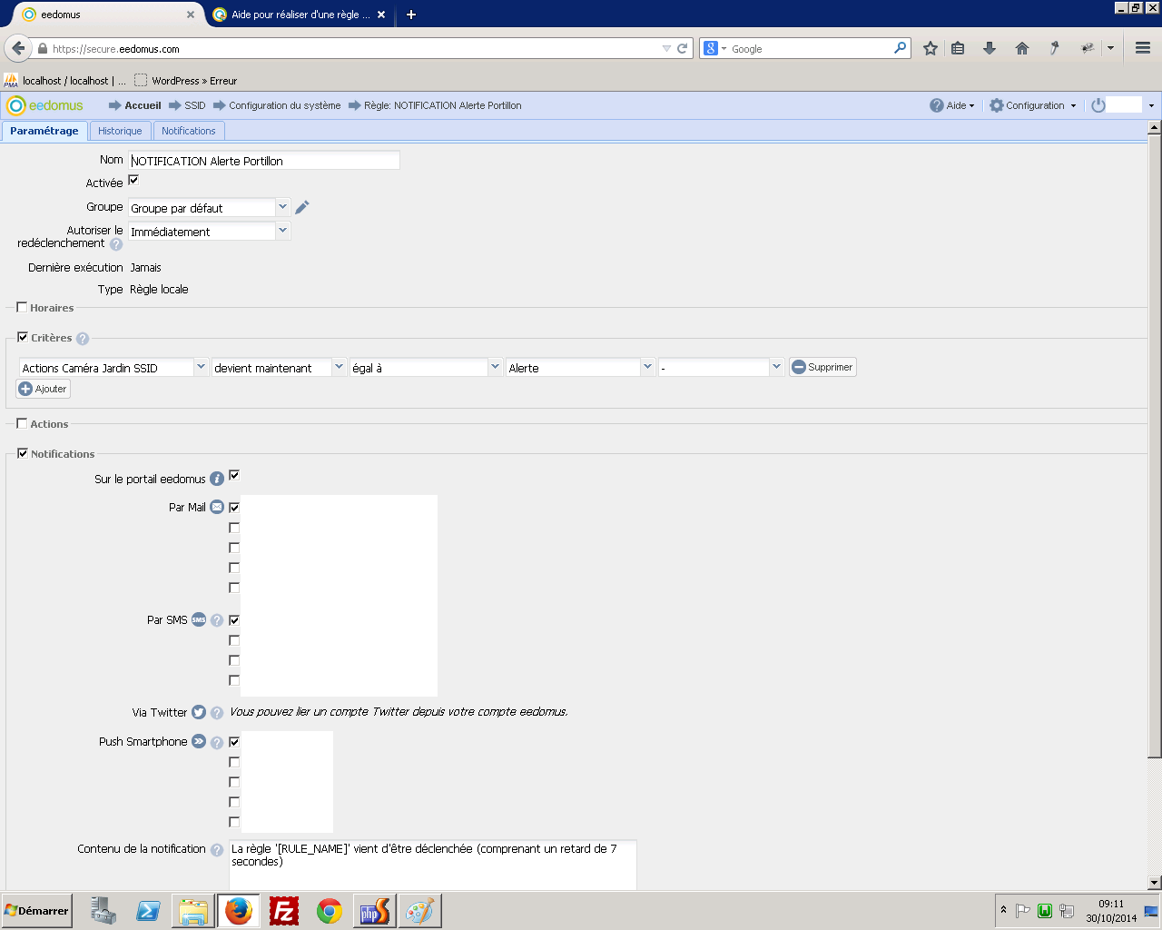

Je pense que tu voulais plutôt faire effectivement une règle :
- si portail s'ouvre
- alors macro alerte
et une autre complémentaire :
si caméra devient maintenant égal à Alerte
alors notifications

Messagepar Jmorize » 30 Oct 2014 09:13
J'ai fait cela, j'espère ne pas recevoir 100 alertes à la prochaine ouverture.
