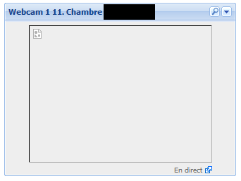

Messagepar cyberwarrior » 04 Sep 2014 09:13
Bonjour à toutes et à tous. :D
J'ai du mal à comprendre la configuration des cameras ip.
J'ai bien suivi la doc eedomus mais je n'arrive pas à la faire fonctionner.
Voici ma conf :
J'ai donc bien paramétré l'adresse IP interne (sur mon LAN) de la camera.
Le port est aussi le bon (celui par lequel j'accède à la console de la camera pour voir le flux vidéo).
J'ai même créé un compte eedomus sur la camera avec le mot de passe identique à celui du FTP.
Et pourtant ça ne fonctionne pas ... :evil:
Help :cry:

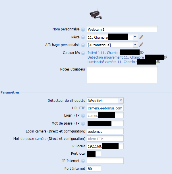

J'ai mis la conf suivante :
cgi-bin/CGIProxy.fcgi?cmd=snapPicture2&usr=eedomus&pwd=lemêmequeleFTP
Le diagnostic me dit que c'est OK ...

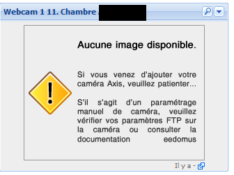

Messagepar cyberwarrior » 04 Sep 2014 10:21
Effectivement je devrais ...
Mais ça ne fonctionne pas :
Le diagnostic en WAN me dit :
"Veuillez vérifier la configuration de la traduction du port (NAT) sur votre routeur".
Et là ou je ne comprends pas, c'est que sur mon routeur, je change effectivement le port.
En interne il est bien le 88, en externe c'est le 24600.
Mais où stipuler ce port externe sachant que l'IP Internet et le port Internet ne sont apparement pas à remplir ... (update auto il est dit).

Messagepar influman » 04 Sep 2014 11:28
si c'est bien la foscam 9821W,
le lien vers le direct doit être :
cgi-bin/CGIProxy.fcgi?cmd=snapPicture2&usr=admin&pwd=xxxxxxx
donc j'imagine que le user doit être "admin" et que tu dois donc créer ce user dans la config propre à la caméra avec le mot de passe fourni pour le ftp eedomus.
Ensuite tu fais un test dans ton navigateur directement, pour le local, et pour l'internet :
http://ip_local:88/cgi-bin/CGIProxy.fcg ... wd=xxxxxxx
http://ip_externe:24600/cgi-bin/CGIProx ... wd=xxxxxxx
avec translation du port_externe vers port_local par le routeur.
si tu vois la capture dans le navigateur alors eedomus saura retourner le direct (si tu remplis bien les champs).
Et Port externe = Port Internet, et il est bien saisissable dans les champs eedomus.

Messagepar cyberwarrior » 04 Sep 2014 12:36
influman a écrit:le lien vers le direct doit être :
Le lien vers le direct est le bon (conforme à ci-dessus et OK dans le diagnostic eedomus.
influman a écrit:Ensuite tu fais un test dans ton navigateur directement, pour le local, et pour l'internet :
Les liens fonctionnent biens ...
Mais j'ai toujours le même résultat que ci-dessus ...

Messagepar cyberwarrior » 04 Sep 2014 12:46
Une piste peut-être :
Je suis allé sur le serveur FTP ftp://camera.eedomus.com/ avec mon login/mdp de cette camera et il n'y a aucunes images ...
Faut attendre qu'il y ait des images ? ... à quel moment la box déclenche la prise d'image ?
(PS :ça n'explique toutes fois pas que le live ne fonctionne pas)

je sais pas, dans ta capture je vois 80 et pas 88.

influman a écrit:je sais pas, dans ta capture je vois 80 et pas 88.
Le port interne est caché mais c'est bien 88.
Le port externe était 80 mais je l'ai remplacé par mon vrai port externe et ça n'a rien changé ...
J'aurais voulu forcer l'ip externe mais on ne peut pas ...
