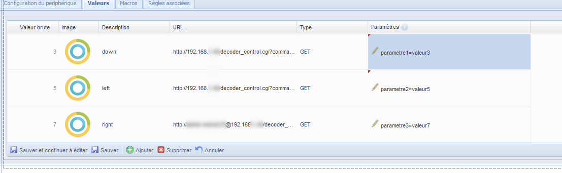

nouvel utilisateur eedomus, je me rend compte que ça n'est pas aussi facile que pensé et que les blogs influents oublient de mentionner la particularité de la programmation, art qu'ils pratiquent souvent de manière professionnelle ;)
bref, si j'ai réussi à intégrer ma foscam, je n'arrive pas à la faire "bouger"
en étudiant la doc http://www.planete-domotique.com/notices/ipcam_cgi_sdk.pdf on arrive a la page 13 à une syntaxe suivante
Grammar : /decoder_control.cgi?command=[&onestep=&degree=&user=&pwd=&next_url=]
param
onestep=1indicate the PTZ control is one step then stop it is only for camera with ptz originally and it is only for up ,down,left and right.
Degree : onestep device operator degree
Command : decoder control command
qui donnent les valeurs suivante
0 : up
1 : stop up
2 : down
bref, je me suis fait légèrement aider (sans comprendre ce que je faisais, je ne suis pas scientifique/mateux pour 2 sous).
on m'a dit qu'il fallait créer un action http, ce que j'ai fait pour y intégrer les valeurs suivantes :
http://192.168.XX.XX/decoder_control.cgi?command=6&onestep=3
je me retrouve donc avec la colonne valeur à 3, cette url, une commande "get" et j'ai mis dans les paramètres
parametre1=valeur3
je dois dire que j'ai fait avec/sans, avec login ou non et testé a peu près tout par empirisme (vu que je comprend pas tout)
et au final
je ne vois pas d'actionneur dans ma pièce, ni sur la version iOs ni web. Et encore moins comment bouger la caméra.
Ai je été assez clair pour me faire aider ?
Merci de vos réponses
camera foscam parametres.PNG (32.4 Kio) Consulté 15845 fois

bon alors je vais partager la solution que je viens de trouver et toi, jacques, tu va me partager la tienne :mrgreen: apres tout les fofo servent à ça ;). car il y a l'iP lan que tu notes dans l'appli mais la WAN tu la notes où. Bref, je veux un tuto aussi niquel que le mien Jacques ^^
comme je suis une buse et que je pense qu'il y en a pas mal qui comme moi comprennent pas grand chose, j'explique un tit peu
dans l'url du capteur voici ce qu'il faut noter pour monter
au préalable,
monter = 0
descendre = 2
droite = 4
gauche = 6
c'est donc ce qu'il faut changer apres "command="
le "onestep" est pour les pas donnés aux mouvements
voici l'url
http://login:password@192.168.XX.XX/decoder_control.cgi?command=0&onestep=2

Messagepar ASECADOMOTIQUE54 » 28 Déc 2013 23:11
merci Kryxx pour le partage de ton actionneur http :D , j'ai une camera maginon du aldi et ta config fonctionne nikel juste à recopié bêtement tes codes, donc pour info pour ceux qui se demande comment configurer leur cam maginon ( suivre les config des foscams surtout pour l'extension du direct) j'ai lu quelque part que maginon était un nom de distribution pour aldi (mais c'est du foscam au final) :o

Messagepar ASECADOMOTIQUE54 » 09 Jan 2014 14:11
kryxx a écrit:bon alors je vais partager la solution que je viens de trouver et toi, jacques, tu va me partager la tienne :mrgreen: apres tout les fofo servent à ça ;). car il y a l'iP lan que tu notes dans l'appli mais la WAN tu la notes où. Bref, je veux un tuto aussi niquel que le mien Jacques ^^
au préalable,
monter = 0
descendre = 2
droite = 4
gauche = 6
voici l'url
pour
Peux t'on modifier le pas de la camera en modifiant le onestep= (j'ai bien essayé de changer sa valeur mais sans succés) avec le réglage actuelle la camera bouge de 2cm ce qui implique d'appuyer 30 fois sur mon actionneur pour balayer mes 270°. Pas très pratique ! :roll:
