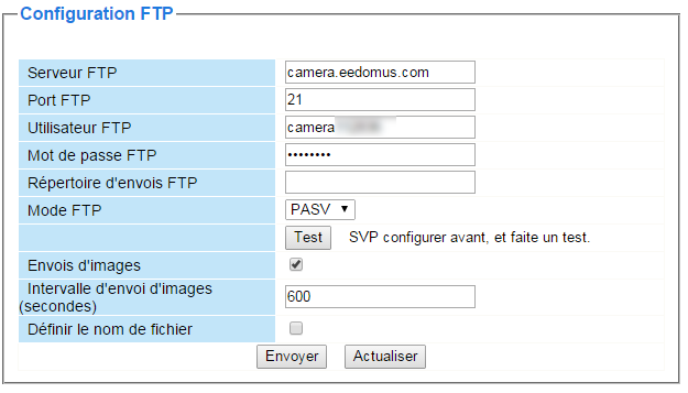

Messagepar neopate » 22 Déc 2014 13:30
Moi j'ai que des Foscam et je n'ai pas de problème
Voici mes paramètres sachant que l'utilisateur et le mot de passe est à récupérer sur l'eedomus dans caméra , c'est le même que le direct
il faudra aussi renseigner le user et password dans le menu "configuration utilisateur" de la caméra.
sur l'eedomus
URL FTP: camera.eedomus.com
Login FTP : automatique ne pas toucher
Mot de passe FTP : automatique ne pas toucher
Login caméra (Direct et configuration) : idem FTP automatique ne pas toucher
Mot de passe caméra (Direct et configuration): idem FTP automatique ne pas toucher
IP Locale : adresse IP local ex: 192.168.x.x
Port local : (ex: 5555)
IP Internet : IP externe (IP de la box)
Port Internet (ex: 5555)

Messagepar xavb » 22 Déc 2014 14:34
Merci de votre reponse
J'ai presque la meme config que vous à part:
- j'ai PORT au lieu de PASV
- mon user ftp est different de celui de la camera
- Port local et Port externe sont à 80
_ l'IP Internet n'est pas remplie
Et surtout ca ne marche pas...
