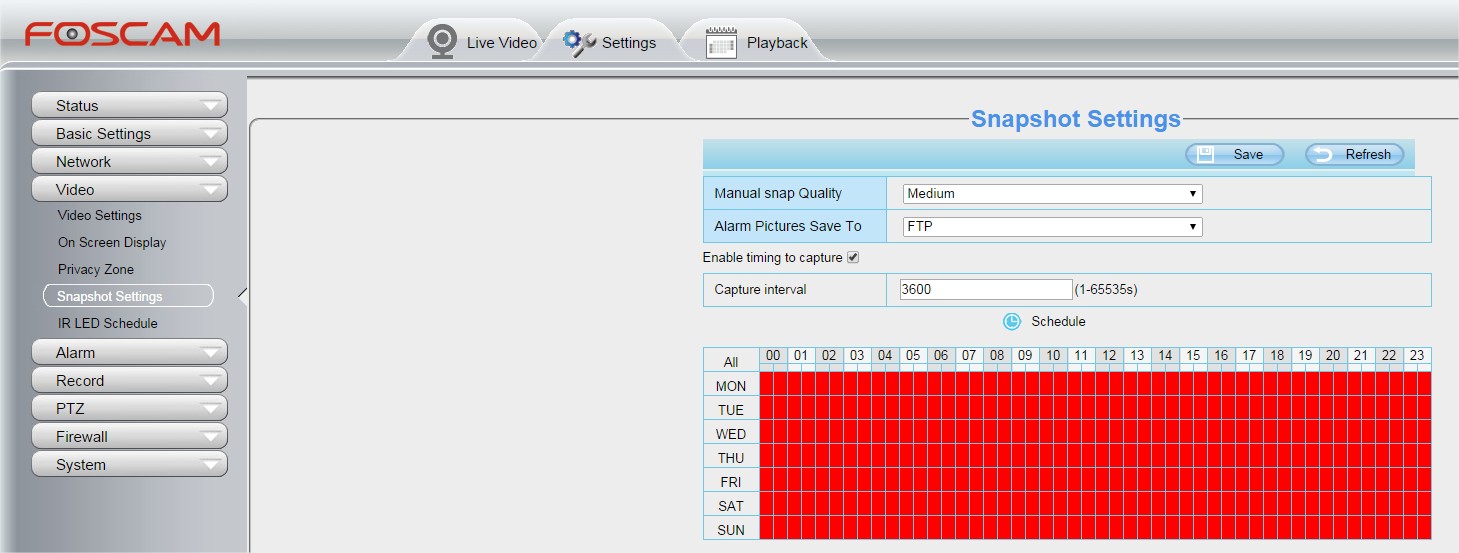

Messagepar Vioricien » 05 Sep 2014 09:11
J'ai réussi à configurer la mienne hier soir et pour faire mais tests j'ai joué avec les paramêtres de la page snapshot Settings sur la page web de la caméra.
Voir image ci-dessous pour la config et tu baisses l'option "Capture interval" à quelques secondes pour ne pas trop attendre.

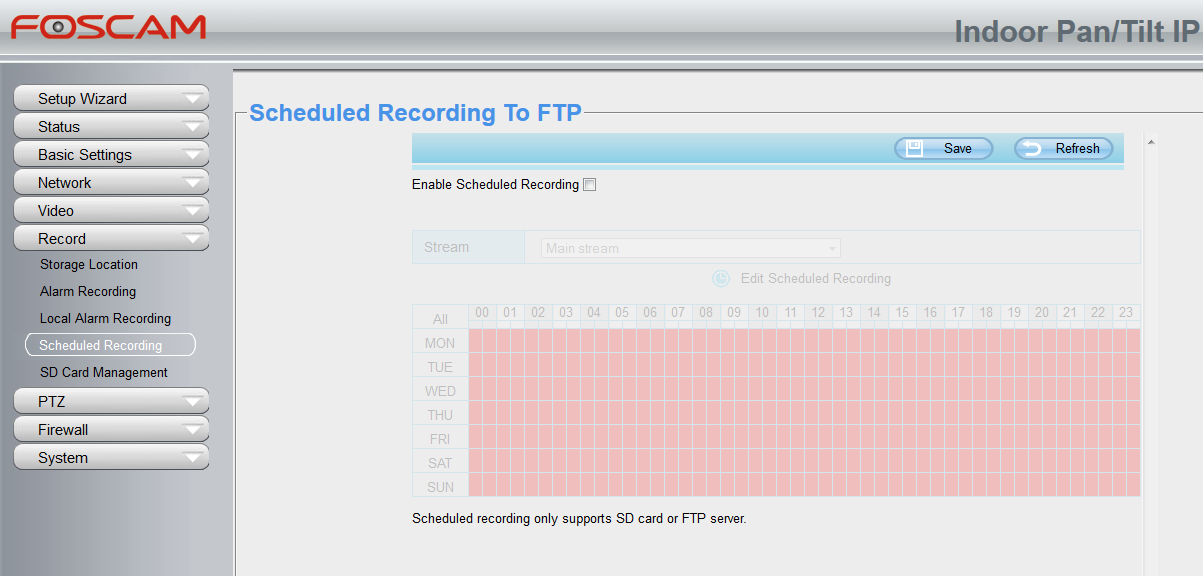

Messagepar cyberwarrior » 08 Sep 2014 13:06
Attends, qu'on soit d'accord, je dois bien regardé ici :?: :

Re: Conf camera IP Foscam
Messagepar Vioricien » 08 Sep 2014 13:25
Non regarde sur mon imprime écran plus haut, j'ai un menu Alarm que tu n'as pas sur ton interface.

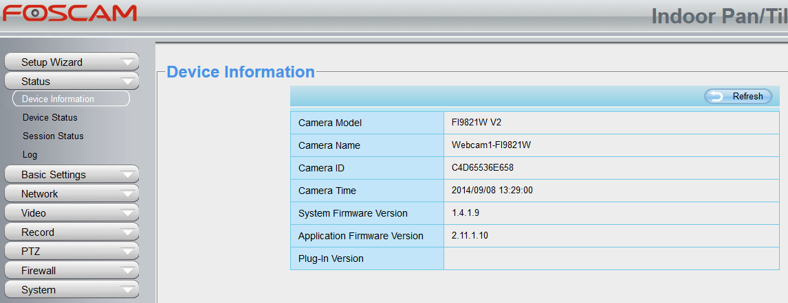

Messagepar cyberwarrior » 08 Sep 2014 13:30
J'ai le même modèle, une Foscam FI9821W V2 ... :!: :!: :?: :?:
Peut être est-ce le firmware qui diffère ?
Messagepar Vioricien » 08 Sep 2014 13:32
Ah oui Application Firmware Version 2.11.2.8 pour moi, sinon le reste identique
Messagepar cyberwarrior » 08 Sep 2014 13:46
La version que j'ai semble être la plus récente, mais si c'est pour y perdre la détection de mouvement, je downgrade dans ta version !
