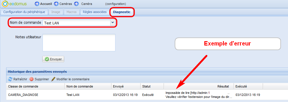

Pour répondre à ce besoin régulier, une liste d'extension d'URL pour différentes marques de caméras a également été constituée ici :
http://doc.eedomus.com/view/Extension_JPG_de_cam%C3%A9ras
Un outil de diagnostic est disponible dans la configuration des caméras. Il permet la vérification de la bonne configuration en 1 clic.
