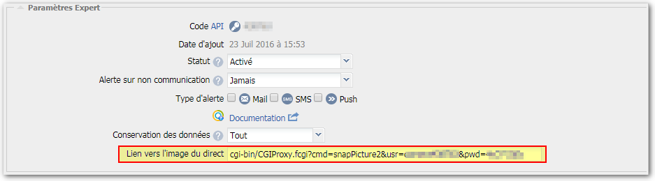

Messagepar gordan66 » 06 Juil 2017 10:44
Kitor a parfaitement raison, il convient d'appuyer sur la petite flèche afin de dérouler le menu paramètres expert.
Je suis confronté au même problème que Leeroy81.
As tu résolu ton problème ?
J'ai bien les images qui apparaissent sur mais impossible d'avoir accès au direct.
J'ai le même message avec diagnostique Test WAN :"HTTP ERROR CODE: 404
Veuillez vérifier l'extension pour l'image du direct".
Voici ce que ça donne :
Merci à vous tous pour vos bons conseils.

Messagepar Kitor » 06 Juil 2017 12:14
@gordan66
Le format JPG est un fichier image donc il est impossible avec celui-ci de voir en direct
Peut-être que ta caméra ne permet pas cette possibilité avec le portail EEDOMUS.
Sinon, -> http://doc.eedomus.com/view/Configurati ... lle_Foscam

Messagepar Arkalis » 18 Juil 2017 15:57
Juste pour info, il y a une regression de secure.eedomus.com pour l'accès au lien direct.
Sur les Foscam c'est sur, après si c'est généralisé, aucune idée.
Voici ce que j'ai utilisé :
Ce que vous pouvez faire pour vérifier que vous arrivez à communiquer avec vos caméras c'est de tester l'url pour récupérer un snapshot.
L'url à rentrer :
http://{votre_ip_internet}:{numero_de_port}/cgi-bin/CGIProxy.fcgi?cmd=snapPicture2&usr={compte_visiteur_foscam}&pwd={mot_de_passe_foscam}
Ca donne :
http://x.x.x.x:yy/cgi-bin/CGIProxy.fcgi?cmd=snapPicture2&usr=user&pwd=password
Bon courage
