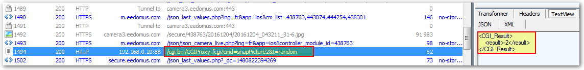

Je remonte ce sujet, car je ne pense pas être le seul a avoir le mode direct qui ne marche pas sur Ipad pour les caméras FOSCAM.
Après avoir analysé les flux envoyés par l'application Eedomus sur IPAD, je constate que l'appel envoyé par l'application Eedomus sur Ipad n'est pas bon, voir capture ci-dessous :
Sans les paramètres d'authentification l'API CGIProxy.fcgi ne répondra pas à la requête.
La bonne syntaxe étant la suivante, c'est d'ailleurs celle envoyé sur les applications pour Android :
/cgi-bin/CGIProxy.fcgi?cmd=snapPicture2&usr=user_foscam&pwd=password_foscam
J'ai ouvert un ticket auprès du support Eedomus cette nuit en espérant qu'il le prenne en compte.
Voilou.
J'ai fais un test en substituant la mauvaise requête par la bonne, et le mode direct a directement fonctionné.
Je suppose que le problème est identique sur l'application Eedomus sur Iphone.

Pour corriger cela manuellement, il te faut un sniffer : Fiddler, ça nécessite un peu des connaissances sur les requêtes http.
Sur fiddler il faut utiliser les règles avec du code JScript, ceci afin de remplacer une URL par une autre.
Ca règle le soucis mais tu laisses un sniffer en route, pas très top car ça consomme de la bande passante.
