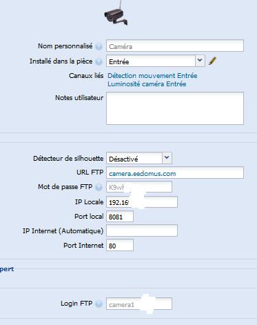

Messagepar jacques » 12 Sep 2012 17:34
j'ai paramétré ainsi :roll:

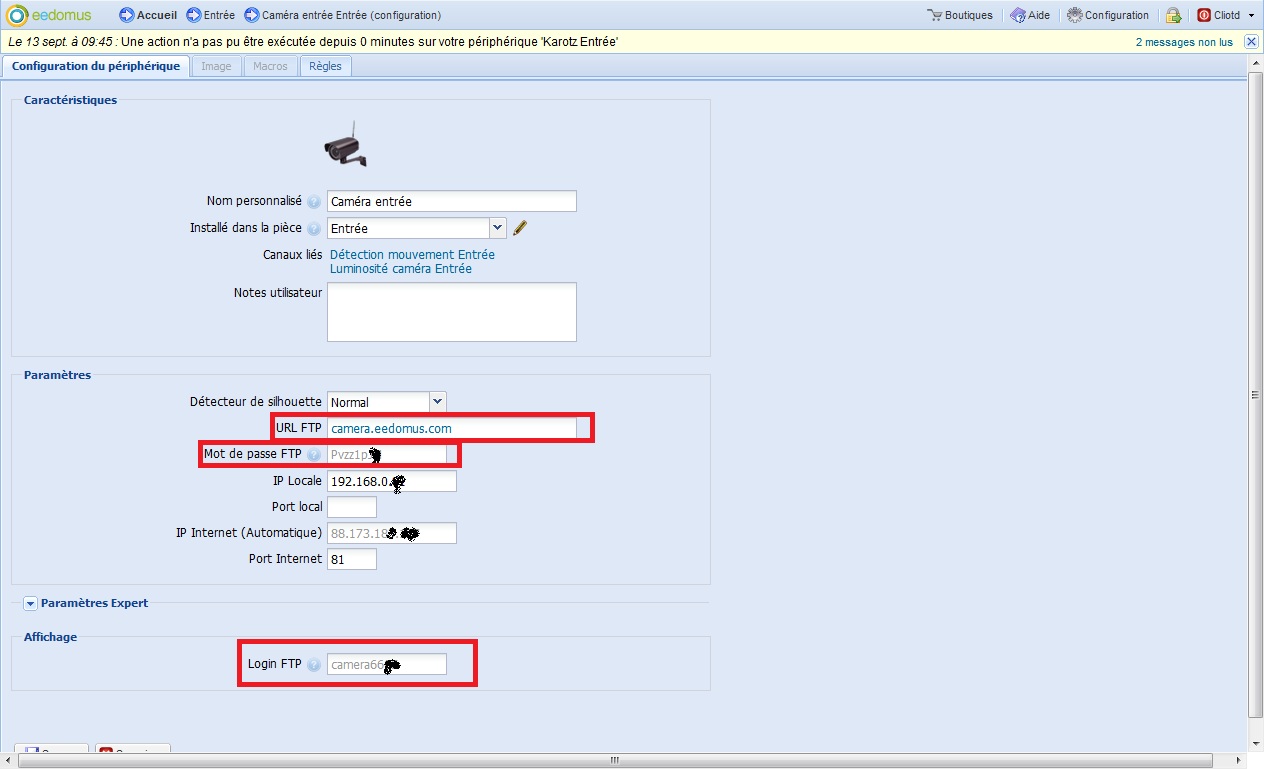

Messagepar clio_Td » 12 Sep 2012 17:46
Le user et password sont donnés dans la configuration du périphérique de la caméra.
Ca n'est pas Admin le login par exemple.
Re: Problème d'intégration camera Foscam 18918
Messagepar jacques » 12 Sep 2012 18:00
ce n'est là que mon dernier essai, n'ayant jamais trouvé le bon paramétrage :oops:
Où puis-je donc trouver les bons ?

Messagepar clio_Td » 13 Sep 2012 08:48
Regarde là:

Messagepar clio_Td » 13 Sep 2012 09:45
Pas grave je pense.
As tu configuré ta caméra avec les login et mot de passe FTP que tu as dans ta copie écran ?
Si oui, regarde avec un explorateur FTP si tes images sont bien sur le serveur.
Willy

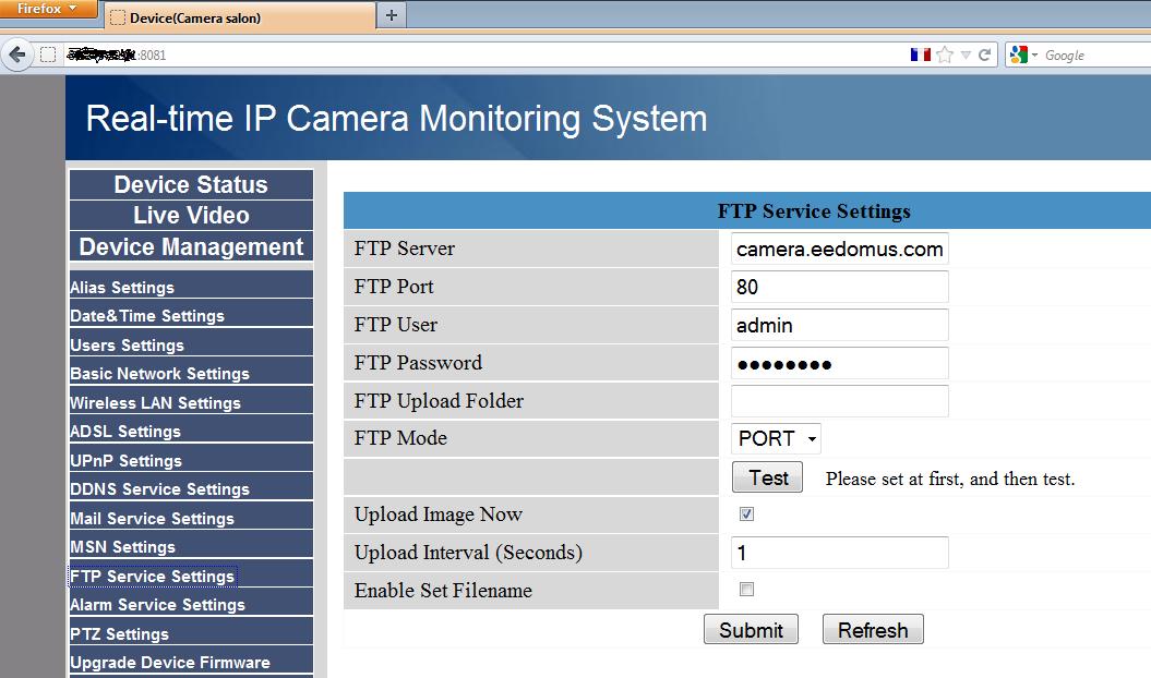

Messagepar JT28 » 13 Sep 2012 09:52
Ta config FTP n'est pas bonne, le port c'est 21 et non 80.
Fais nous une copie d’écran de la config ip de ta cam, as tu mis le DNS, Ta cam est sur le port 8081 en HTTP -> pourquoi ? Généralement c'est l'inverse tu laisse ta cam en 80 et dans ton routeur tu translates par ex le 8081 sur le 80 pour la 1ere cam, le 8082 sur le 80 de la 2eme et ainsi de suite.

Messagepar jacques » 13 Sep 2012 10:01
Cela fonctionne enfin !!!
Avec le port 21, mais où aurais-je pu trouver seul cette information ??
Merci à vous :D :D :D
