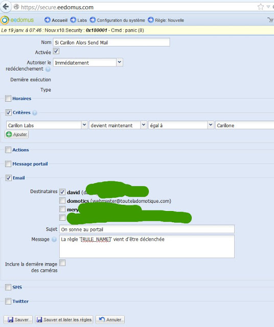

Messagepar Tinto » 30 Jan 2014 13:40
Salut ;)
Il n'y a pas la case a cocher tout en bas comme sur la capture ci dessous "Inclure la derniere image des cameras" ...
Je viens de voir ca dans un test de ta sonnette justement sur TLD :)
21-01-2013 23-47-31.jpg (59.12 Kio) Consulté 11958 fois
Re: Screenshot caméra sur déclenchement sonnette
Messagepar benjee » 30 Jan 2014 13:44
Exact, je ne l'avais pas vue celle là...
Par contre, j'ai 3 caméras, donc je reçoit 3 screenshots ! :)
C'est mieux que rien
Merci pour le coup de main...
