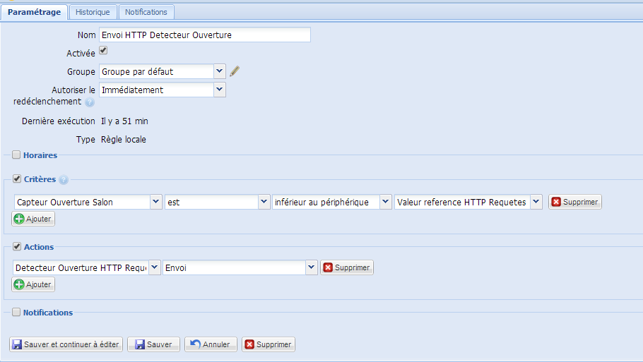

Je lis ton message et je me dit que c'est ce que j'ai fait, faire remonter la valeur a chaque changement d'état ... sauf que j'ai pas fait du tout comme ça, et je l'ai fait en une seule règle :)
En fait au changement d'état, je compare a une valeur référence ( que j'ai mis a 10000 :) ).
Si le nouvel état est inférieur à la valeur référence, j’exécute ma règle ( critère "Périphérique" "Est" "Inférieur au périphérique" "Valeur référence" ) ... en gros dès que ton périphérique devient inférieur à 10000 il y a exécution de la règle, soit à chaque fois ...
Je n'ai testé qu'avec un capteur d'ouverture ( 0 ou 100 ) mais ça doit fonctionner à chaque fois en théorie ...

Et non justement. Vu que ton périphérique reste forcément en dessous de ta valeur de référence, ta règle n'est exécutée qu'une seule fois.
Dans ton cas, ton critère de comparaison est "est" et non "devient". Ce qui signifie que ta règle est appelée non pas à chaque changement d'état de ton périphérique mais selon la valeur que tu as mis dans "Autoriser le redéclenchement" (ou selon un critère horaire). Plus cette valeur de redéclenchement est basse, plus tu fais bosser ta box pour rien...

Euh non justement ... enfin je crois pas :)
Ma regle ne s'execute qu'au changement d'etat ... genre la il y a 51 minutes, quand j'ai ouvert mon detecteur :)

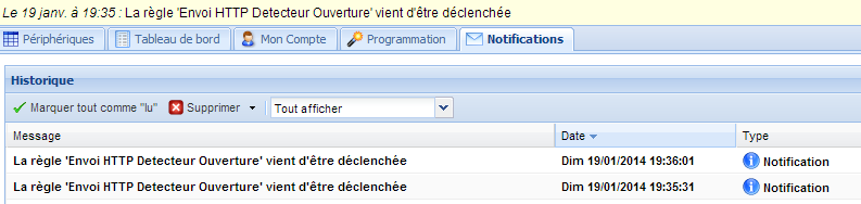

Ajoute une notification sur le portail à ta règle pour voir exactement quand elle s'exécute. Car je vois plus là. ..
Re: Remontée d'état via l'API
Messagepar Tinto » 19 Jan 2014 19:39
Salut :)
Je viens de tester, je n'ai une notification que lors de mes manipulations du detecteur d'ouverture ...
Les trente secondes peuvent porter a confusion, mais ce n'est que pur hasard, j'ai ouvert et refermé a 30 secondes d'écart :)
