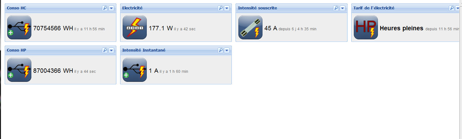

Est il possible de synchroniser les actualisations de capteurs ?
en effet, il est intéressant, par exemple, que l'intensité instantané soit mise a jour en même temps que électricité consommé (voir capture d'écran : aucune mise a jour n'as lieu en même temps alors que le capteur est le même)

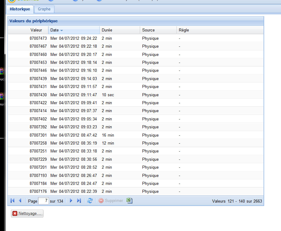

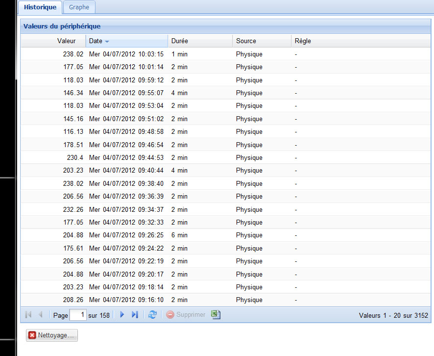

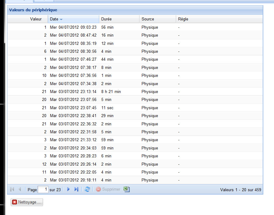

ce qui est étrange c'est que les durée sont très irrégulières (copie ecran 1) alors que la puissance se met a jour plus régulièrement (toutes les 2 min en général, et plus 1 fois sur 10(copie ecran 2))
(copie ecran 1) :
(copie ecran 2) :

Comme j'ai voulu te faire comprendre, je pense que l'intensité est intérrogé toutes les 2min comme pour la puissance, mais si le compteur n'a pas changé sa valeur, la box eedomus cumule les temps passés si la valeur ne change pas, comme pour la conso HP/HC.

mais plus simplement, prenons en pleine journée le capteur HP (copie d'ecran en dessous), je consomme plus d'1W par minute, donc je devrais avoir un rafraichissement régulier (et de préférence en meme temps que les autres capteurs) ? non ?

khazai a écrit:Comme j'ai voulu te faire comprendre, je pense que l'intensité est intérrogé toutes les 2min comme pour la puissance, mais si le compteur n'a pas changé sa valeur, la box eedomus cumule les temps passés si la valeur ne change pas, comme pour la conso HP/HC.
Je pense que tu as raison. C'est dû au fait que la précision ou unité utilisée par le compteur pour l'intensité est en ampères, donc ça indique 1 A ou 2 A... Ce qui n'est pas précis alors que pour la puissance l'unité utilisée est le Watt, qui permet plus de précision.
Exemple : 1 A correspond à 220 W ; 2 A correspond à 440 W.
Donc, si la puissance passe ou fluctue de 220 W à 250 W, c'est l'intensité de 1 A la plus proche et qui sera donc affichée par le compteur.
Donc, comme tu dis, l'intensité affichée ne changeant pas, l'Eedomus n'indique pas de changement pour l'intensité alors que si pour la puissance...
