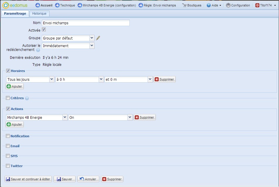

Je ne sais pas s'il s'agit d'un problème lié à la création de mon actionneur, de ma règle ou de l'url pour l'envoi.
Peut être que quelqu'un verra d'ou provient l'erreur.
J'ai créé un actionneur HTTP
J'ai inséré la valeur suivante dans mon actionneur
Puis j'ai créé la règle suivante

Je n'ai pas de défaut sur la box, la règle c'est bien executée à 00:01 cette nuit mais je ne retrouve pas les valeurs d'index sur mon compte michamps4b

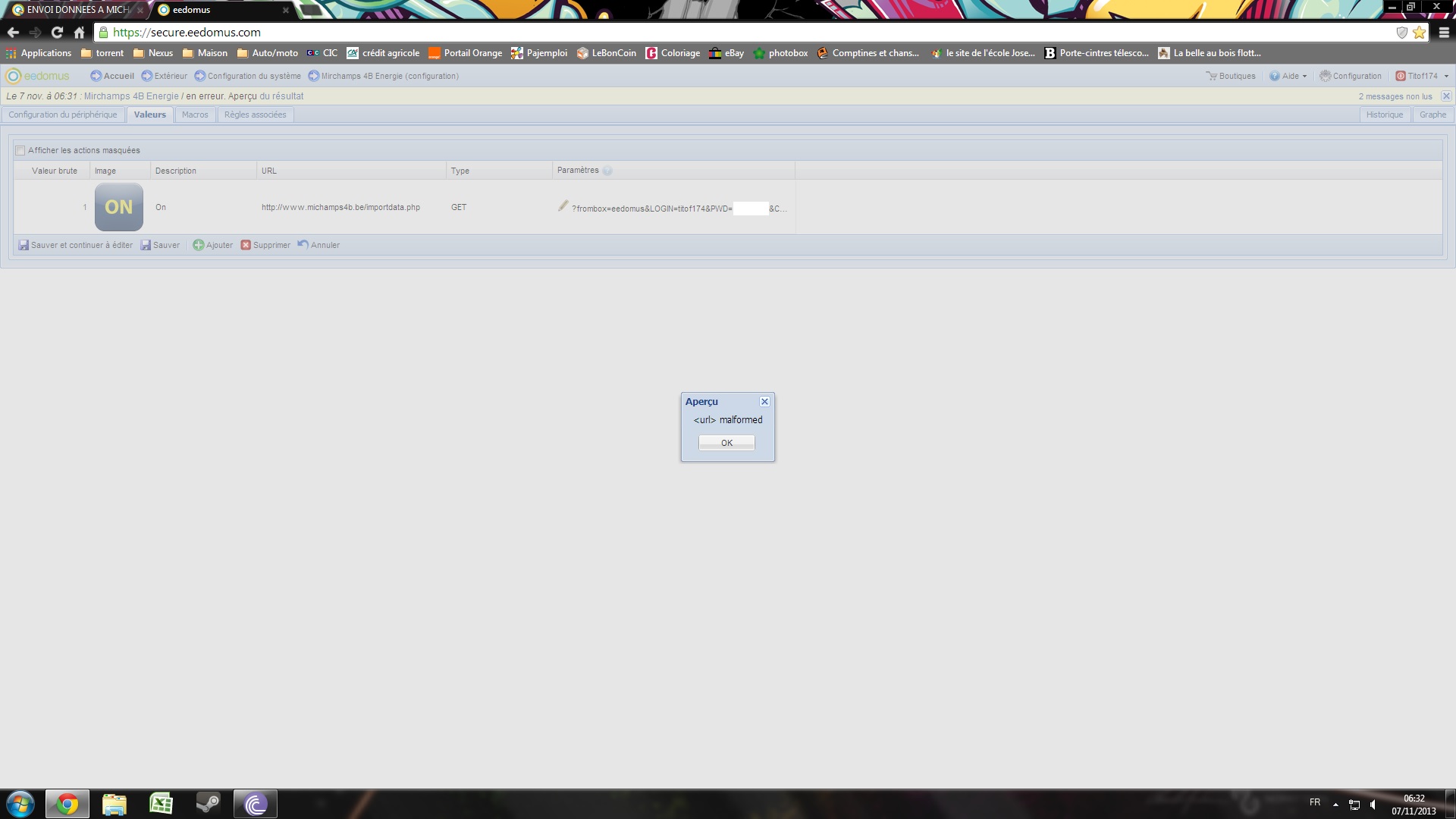

Messagepar titof174 » 06 Nov 2013 21:08
tout d'abord merci de m'avoir répondu
Je viens d'essayer avec un déclenchement à 21h et malheureusement,
j'ai eu un défaut sur l'eedomus
<url> malformed

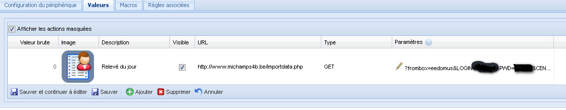

Re: ENVOI DONNEES A MICHAMPS
Messagepar titof174 » 07 Nov 2013 06:34
voila les valeurs

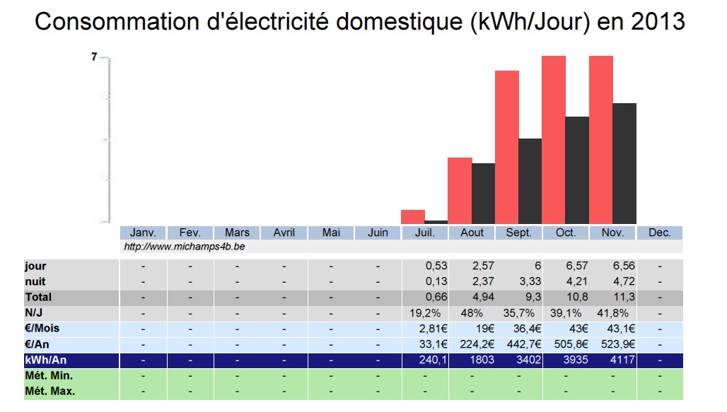

Messagepar titof174 » 08 Nov 2013 07:29
Ca permet de réaliser des statistiques, des comparaisons avec d'autres personnes de la région ou ville et d'autres personnes possedant les mêmes caractéristiques de maison/chauffage, etc...
On peut faire pas mal de déductions quand on change quelque chose à la maison (isolation ou autre)
Ca donne ça

Je n'ai pas beaucoup de données car je suis rentré dans ma maison neuve en aout

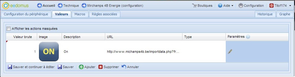

Messagepar titof174 » 11 Nov 2013 08:55
Salut tresorier
Tout d'abord merci pour ces info
J'avais essayé ça
VALEUR BRUT : 1
DESCRIPTION : ON
URL : http://www.michamps4b.be/importdata.php
TYPE : GET (tu as mis get toi aussi ?)
PARAMETRE : ?frombox=eedomus&LOGIN=titof174&PWD=xxxxx&CEN=[LAST_VALUE PERIPH_ID=40501]&CEJ=[LAST_VALUE PERIPH_ID=40500]
Mais ça ne fonctionne pas.
Je suis bien en Heures creuses/Heures pleines pourtant

Mais j'ai toujours le problème de
<url> malformed

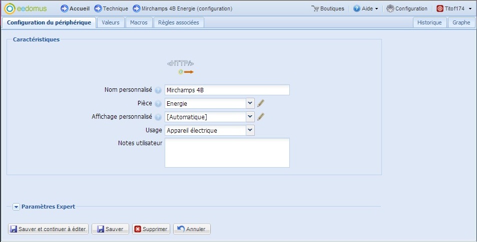

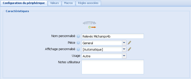

Je ne vois qu'une différence avec mon actionneur HTTP.
Tu as mis "appareil électrique" dans "usage" et j'ai mis "autre".
Ca risque de te changer ce qu tu as mis dans "valeurs" et qui va être viré.
Tu remets les mêmes paramètres que tu as mis et qui sont bons.

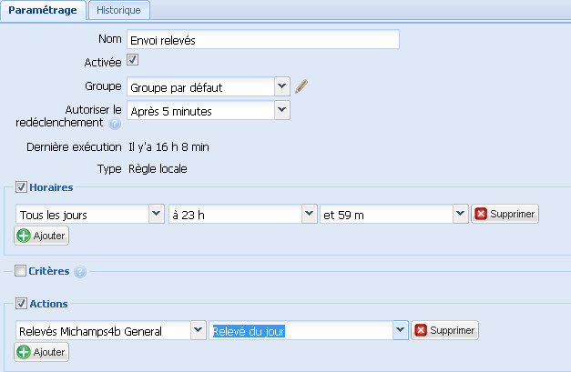

Je viens de voir comment mettre des images :
michamps 0.jpg (35.57 Kio) Consulté 29804 fois
michamps 1.jpg (55.04 Kio) Consulté 29804 fois
michamps 2.jpg (47.9 Kio) Consulté 29804 fois
