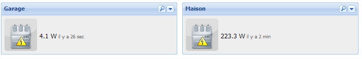

Je dispose du moule double pinces ampèremétriques (faute de téléinfo avec mon compteur incompatible) depuis un an maintenant, une sur la phase du départ vers le garage et une sur la phase du générale de la maison.
Je cherche à exploiter ces données pour constituer une sorte d'index afin d'avoir en plus l'information de la puissance consommée sur une journée, de la il sera également possible via la classe php de Mickael de réaliser de relevés hebdo puis mensuel voir même une conversion en €.

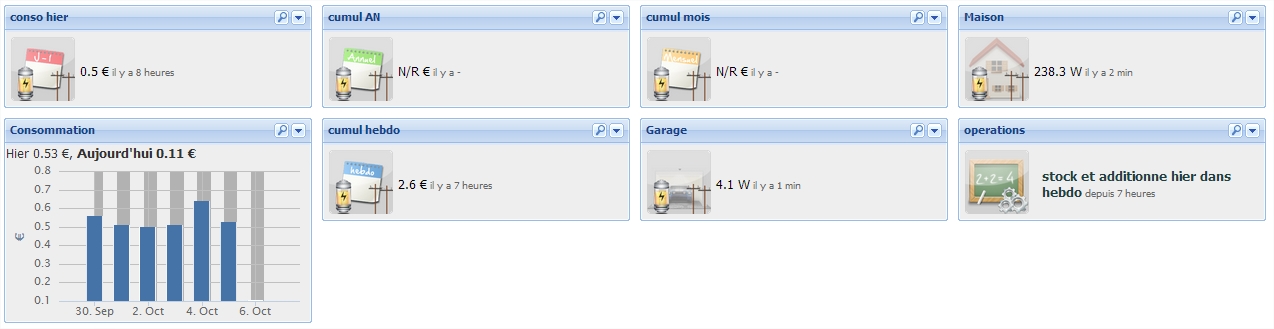

Après réflexion, voici ma solution:
quelques Etats et des stockages de valeur avec addition, quelques regle pour gerer tout cela et voila le travail ! Cela me permettra d'obtenir un coût jour/hebdo/moi et par an. De quoi effectué un suivi minutieux en plus de la consommation instantanée.
un petit screen:
