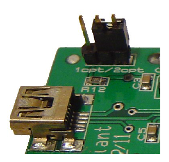

Je viens de recevoir ma box eedomus et mon boitier USB de teleinformation. Je connecte le tout mais la box ne lit rien.
- boitier usb: led jaune allumé pour CPT1 et led bleu allumé permanent pour "lecture"
- périphérique installé dans la box mais qualité réseau à 0% et "dernier contact" en rouge
Auriez-vous une idée du problème ?
Cordialement.

Messagepar support_eedomus » 23 Mai 2012 18:23
Bonjour Eric,
la sortie teleinformation de votre compteur est elle bien activée ?
si oui pouvez-vous basculer le cavalier qui est à l'intérieur du boitier sur la position "1 compteur" puis débrancher/rebrancher votre box et voir si les données apparaissent ?
Si cela ne fonctionnait pas, pouvez vous contacter le support (support@eedomus.com) en précisant le n° de série de votre box (ou votre login sur le portail eedomus) afin que nous réalisions un diagnostic.
Bien cordialement.
Re: Teleinformation
Messagepar pouille » 24 Mai 2012 06:39
Merci pour votre réponse rapide.
J'avais déjà basculé le cavalier en position 1. J'ai débranché puis rebranché, cela n'a rien donné.
Quant à la sortie téléinformation, je ne sais pas. Je vais appeler EDF.
Je vais contacter le service support et vous tiens au courant. Merci.
Cordialement.
support_eedomus a écrit:Bonjour Eric,
Bien cordialement.
EEDOMUS, modules FIBARO en tout genre, sondes T & H OREGON, RFXUSB, thermostat HRT4-zw
pouille
Messages : 53
Inscription : 23 Mai 2012
Re: Teleinformation
Messagepar support_eedomus » 24 Mai 2012 11:01
comme indiqué par le support, le problème vient de la sortie téléinformation de votre compteur qui n'est pas active.
Cette dernière est active par défaut sur les compteurs installés depuis quelques années, mais une intervention d'ErDF est nécessaire pour les compteurs installés auparavant.
Après l'activation de cette sortie vous n'aurez aucune intervention à réaliser coté eedomus: les données remonteront immédiatement.
