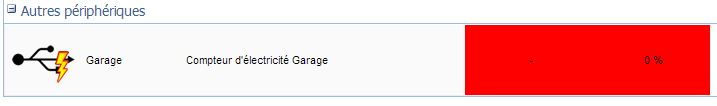

Ce que je trouve de bizarre c'est que sous la partie configuration de la box le dernier contact avec le module teleinfo est "-" et de couleur rouge -> aucun contact. Pb de port usb sur la box ?

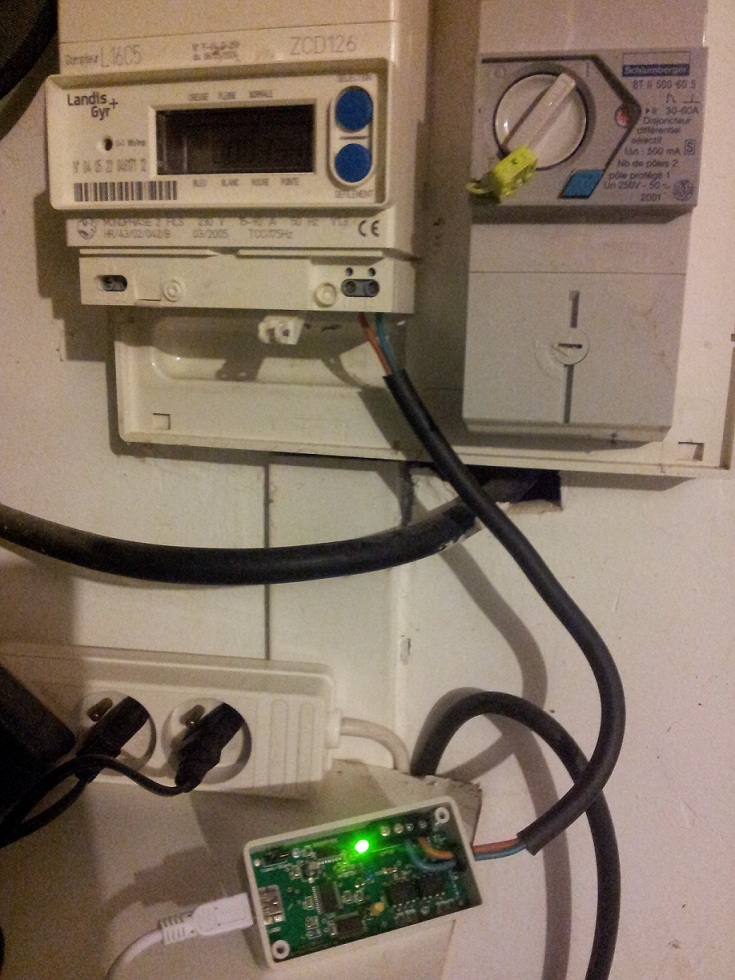

Je viens de faire le test avec le logiciel sur le pc et verdict : "Vérifier le branchement du compteur cpt1".
J'ai vérifié mon branchement. Je l'ai refait mais toujours le même message.
Mon compteur est le modèle Landis Gyr L16c5.
On peut voir le voyant vert du CPT1 allumé mais pas le voyant bleu de lecture.
Quelqu'un à une idée ? Sinon comment savoir si la téléinformation est activée sur son compteur ?

Photo du branchement du module de teleinfo
