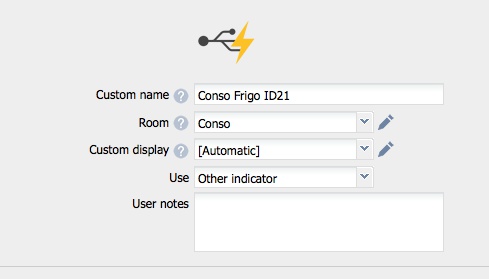

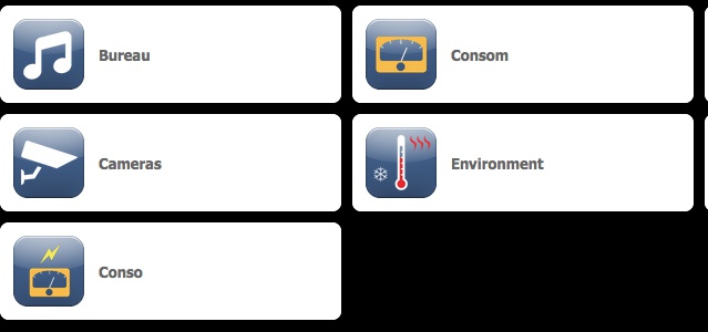

Je ne sais pas si c'est moi .... mais j'ai en double un capteur qui à créé 2 "ROOM".
Consom et Conso, il se trouve ds les 2. Une des ROOM est pleine dont le capteur et l'autre ne comporte QUE ce capteur ...
Si je l'enlève de la room où il est seul, ça le supprime de l'autre room aussi ....
Joli bug ? ou mauvaise manip de ma part ?
EN tous cas merci pour votre aide :)
Manu

Re: Bug : affichage double de ROOM
Messagepar Orel' » 01 Mars 2015 19:55
il faut mettre invisible en "custom display" :)

Messagepar nslmanu » 01 Mars 2015 21:57
Coucou,
Merci .... :)
Mais ça ne change rien.
J'ai tjs les 2 qui apparaisse. :(
Messagepar RM74 » 02 Mars 2015 00:35
Moi j'ai aussi une 2ème pièce "technique" qui est apparue, lorsque j'ai associé ma multiprise greenwave, je me retrouve avec 2 pièces "technique" dont une qu'avec la multiprise :roll:
Messagepar nslmanu » 03 Mars 2015 21:45
Si , avec "others", j'en ai 2 !
Messagepar influman » 03 Mars 2015 23:02
Il me semble que les périphériques de consommation sont d'office intégrer dans une pièce de type "Usage". Un peu comme les Lampes dans "Eclairage".
Mais cela, c'est lorsqu'on met l'affichage personnalisé en [automatique] il me semble...
Il y a peut-être un bug effectivement.
As-tu essayé de remettre en Automatique ? Pour voir si ça crée une pièce complémentaire "Consommation".
Je suis surpris du terme "Consom", pas très joli pour une pièce automatique générée par l'eedomus. Est-ce que c'est toi qui avais mis ça au début comme nom avant de repasser sur Conso ?
Est-ce qu'un vidage de cache du navigateur ne change pas quelque chose ?
Messagepar RM74 » 04 Mars 2015 01:34
merci pour vos réponses...
effectivement c'est bien ça... la multiprise et d'office intégrée dans une pièce de type "usage" appelée "technique" ;)
et c'est pour ça que j'ai 2 pièces techniques, car la première c'est moi qui l'avait crée :oops:
Donc si je veux qu'une seule "pièce" technique, il faudrait que je donne comme usage "appareil électrique" a mes autres périphériques... :)
Ou bien alors créer moi même "un affichage personnalisé" en plus de invisible ou automatique avec la fonction éditer qui se trouve à côté...
Messagepar influman » 04 Mars 2015 09:47
RM74 a écrit:merci pour vos réponses...
ça commence a rentrer peu à peu l'apprentissage de ma nouvelle box :P
normalement, pour ton cas, il suffit de mettre l'"affichage personnalisé" à "Invisible", et tu ne devrais pas avoir de deuxième pièce technique automatique.

Messagepar nslmanu » 04 Mars 2015 10:33
l'invisible ne marche pas forcément.
J'ai du supprimer le périph et le recréer ... et là je l'ai en une fois là où je voulais.
