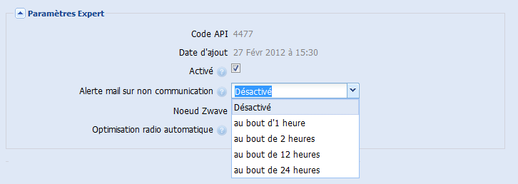

Messagepar support_eedomus » 27 Fév 2012 15:41
en fait il existe 2 manières d'être informé qu'un périphérique ne répond plus:
En utilisant le menu prévu à cet effet dans la configuration du périphérique
Mais dans ce cas le message n'est pas paramétrable, ce qui ne doit pas répondre à votre besoin.

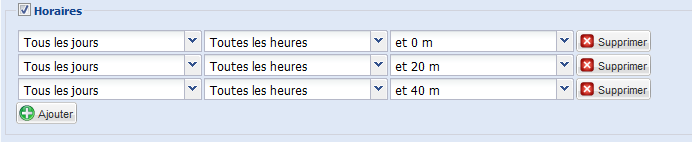

Ok, je vais essayé ça. Par contre, mieux vaut mettre : Tous les jours, toutes les heures, toutes les minutes. Car si je met "0 minute", ca veut dire que la règle va être vérifié 1 fois par heure, donc 16h, 17h etc... Mais si par exemple à 16h, le module n'a pas contacté le serveur depuis seulement 55min, ça veut dire que la règle sera vrai qu'à 17h, soit 1h55 après le début de la coupure secteur.
D'ailleurs, il est impossible de mettre "toutes les 10min", "toutes les 30min" etc.... C'est soit "toutes les minutes" ou "1 fois par heure", pas entre les 2.
En fait c'est possible,il faut combiner plusieurs critères :ugeek: , voici un exemple pour une règle qui serait vérifiée toute les 20min:

Messagepar khazai » 27 Fév 2012 19:59
Effectivement je n'avais pas pensé a faire plusieurs critères horaires, merci pour l'astuce.
