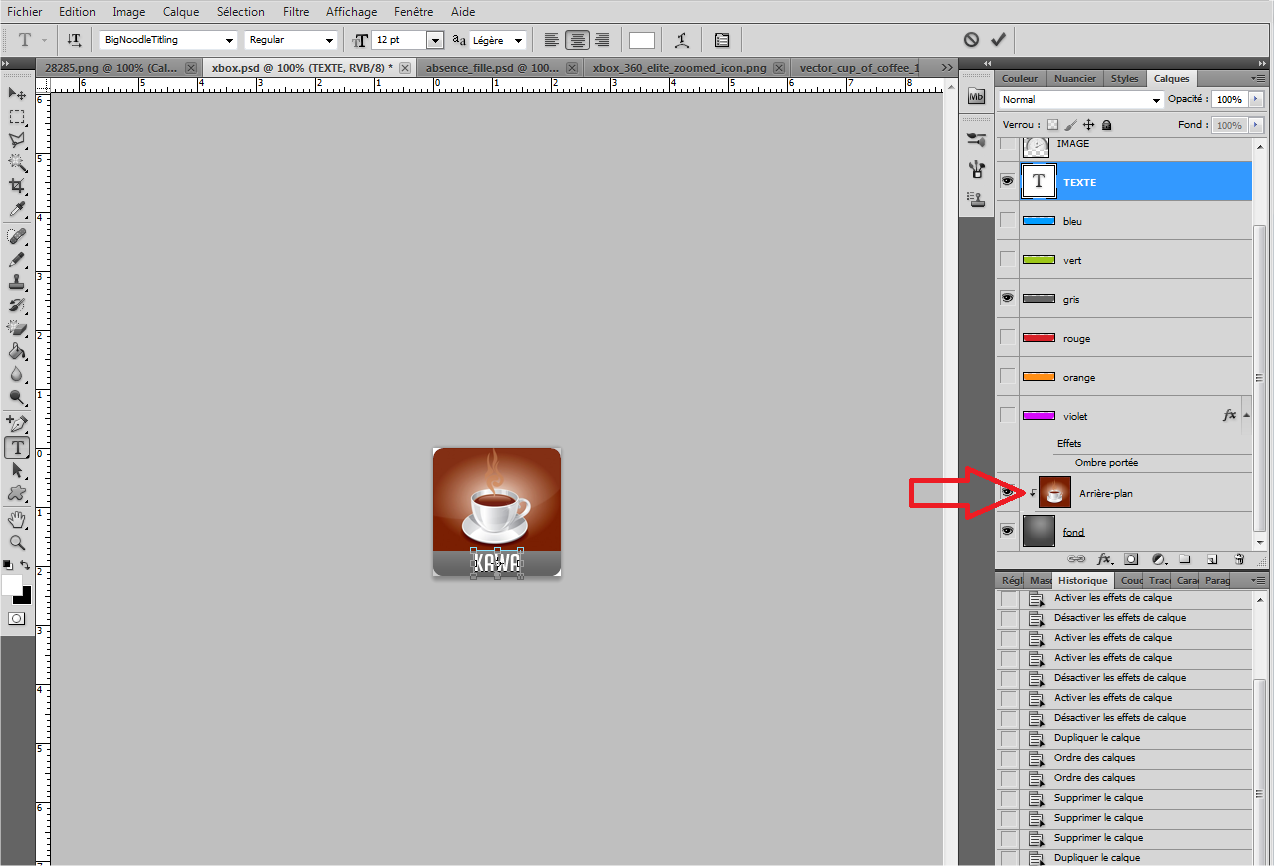

Comment vous faites pour bien détourer une image comme celle ci et pour la passer en tant que calque? ;)

Messagepar enr37 » 02 Oct 2014 17:51
Aurel utilise une autre technique ou tu dois faire du detourage pour s implanter dans l icone. Perso je suis sans etre feneant, plutôt pour en faire le moins possible pour arriver zu meme resultat. De plus ça s implantera exactement dans l icone en faisant comme je te l ai dis plus haut. Fous ton image par dessus l icone de base et ecrete ta tasse. Pas besoin de changer le fond ensuite et de reinventer la roue. Quoi de mieux que ce fond d origine pour imager le café. ; -)
L ecretage donne l image qui rentre d ans l autre avec une fleche comme sur ma capture

Messagepar enr37 » 02 Oct 2014 18:14
Si je suis d'accord avec tinto, c'est ce qu'il y a de plus cool, voyons comme résoudre la question de technoseb:
c est vraiment tout con. Le jour où j'ai découvert ça, j'ai gagné en productivité au boulot. fini la gomme et le travail dégueu :D
met bien ton image au dessus de ton fond puis clique droit sur cette image et choisi "creer un masque d’écrêtage". VOila ! peut importe comment tu déplace ton image, elle reste dans le cadre de celle dessous.
j'oubliais, il faut réduire un minimum ton image qui était trop grande : pour garder les meme proportions: clique gauche + Maj
voili voilou
