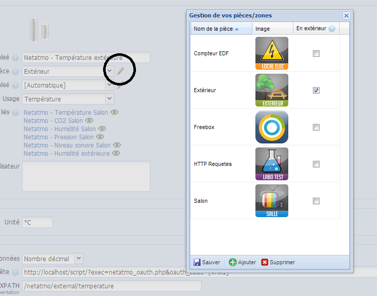

En cliquant sur le crayon ( entouré en noir ) de la configuration d'un périphérique ... mais tu n'as pas accès aux pièces ajoutées automatiquement ...
Sans titre.png (86.41 Kio) Consulté 21699 fois

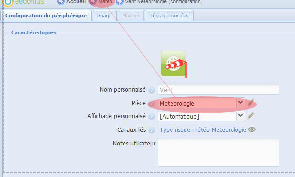

comme tu peux le voir, j'ai mis l'anémometre dans la pièce crée : météorologie. le probleme est que je le trouve aussi (en double donc) dans la pièce météo créee automatiquement par l'eedomus.
comme tu peux le voir sur ce screenshot, lorsque je vais dans l'onglet météo ("l'officie" donc) on voit bien que j'ai pourtant renseigné la pièce comme étant celle que j'ai crée. Ainsi, je me retrouve avec le module dans les 2 pièces !!! et j'ai la meme chose pour la phase de la journée

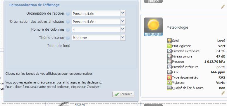

pour changer les icones des pièces, peut importe que tu les ais créees ou non:
page de garde, configuration en haut a droite
tu te retrouves sur la page des périphériques. clique en haut a droite sur "personnaliser l'affichage" et ca te fait revenir sur la page de garde mais qui est modifiable. tu peux ici : réorganiser les pieces, le nombre de colonnes, ce que tu veux afficher en micro affichage par pièce. mais c'est aussi valable pour celles crées par eedomus
