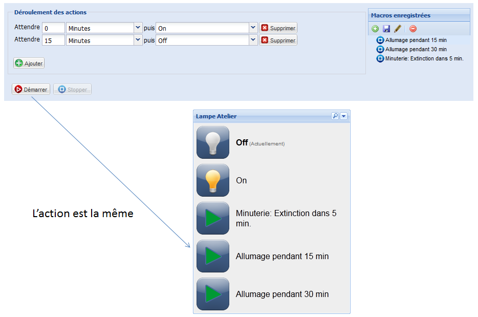

as quoi servent les boutons "Démarrer" et "Stopper" dans l'onglet macro des périphériques?

Messagepar support_eedomus » 16 Jan 2012 09:25
c'est une autre manière de démarrer ou d'arrêter la macro en cours d'édition.
En général il est plus pratique d'utiliser les grosses icônes de lancement de macros qui sont sur le portail mais parfois lorsque l'on veut tester une macro que l'on est entrain de créer cela peut être utile.

Messagepar khazai » 16 Jan 2012 18:18
D'accord. Donc le carré bleu de chaque macro dans "Macro enregistrés" ne veux pas dire que la macro est désactivé. L'espace d'un moment j'avais pensé qu'il fallait "activer" la macro en la démarrant.
Ca permet donc de lancer la macro sans tenir compte des critères dans Règles?

Messagepar support_eedomus » 16 Jan 2012 18:21
khazai a écrit:Ca permet donc de lancer la macro sans tenir compte des critères dans Règles?
Oui c'est bien cela.
