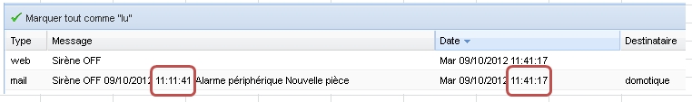

Dans mes alertes par mail j'observe un format de la date plus particulièrement de l'heure qui est bizarre, Il semblerait que les minutes et les secondes sont inversées. :?
Avez vous observé la même anomalie ?

Je viens de tester et je confirme.
Pour les notifications mail, le tag [TIME] voit ses champs minutes et secondes inversés. Pas testé sur les autres types de notifications (SMS, Twitter, Portail).

Problème aussi présent sur les autres notifications : SMS, Twitter et portail.

nous vous confirmons le problème, il sera corrigé dans la prochaine version d'eedomus.
